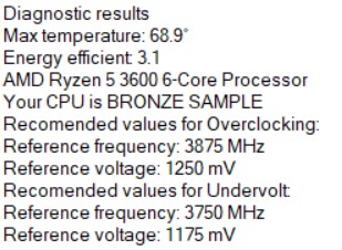

senserbest
Че с таким процом делать?

Nikoliasik_Zeus
senserbest:Че с таким процом делать?
сливать на лохито :rotate:

Nikoliasik_Zeus:
Будете ржать, но через несколько месяцев при продаже зен2 на барахолке прийдется выкладывать скрины диагностики с CTR :gigi:
Sanьka
a_z_z_y:Сначала делаете диагностику.
понял сделал.
результат выше.
выходит теперь он автоматом записался?
