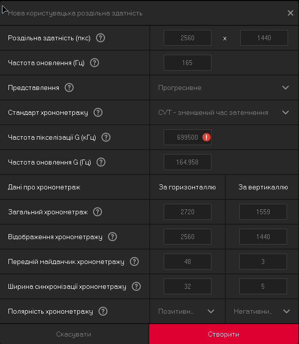

Linesovich: 24.11.2020 16:16 Лучше поздно, чем никогда, но мне подсказали решение проблемы :gigi:
На удивление это легко исправляется. Достаточно зайти в настройки Radeon Software, выбрать пункт дисплей и создать пользовательское разрешение. В нём в пункте "Стандарт синхронизации" выбрать "Сокращенный интервал гашения (CVT-RB)", сохранить и радоваться жизни B-)
Единственное что не получилось, это настроить сброс частот памяти и напряжения при двух мониторах, возможно ещё проблема в том, что у меня они разного разрешения и с разной частотой. Проверил на Nvidia (1060) в таких же условиях, и там частоты сбрасываются.
така сама проблема, 2 монітора, один 60 Гц, але підтримує розгін до 75 ГЦ ( через АМД Адреналін), другий монітор 165 Гц. І так само, коли ставлю частоту або 75 або 165 Гц частота пам'яті на максимум (1990 МГц). Якщо у випадку 75 Гц 1080р, можне включити CVT-RB. То при 165 Гц 1440р, не виходить Зображення. Та й результату немає даже коли ставлю 75, частота пам'яті підіймається.
