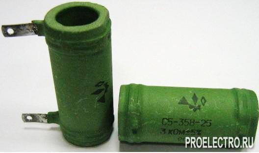

andrey55555:Чем можно хорошенько нагрузить 5v линию подручными средствами??
мощным резистором
Зображення
andrey55555
Звідки: Черкаси
Решил проблему, спасибо всем форумчанам)
нагрузил 5v линию двумя резисторами 10вт 5ом
и сразу же стабилизировалася 12v линия
все хорошо, только очень сильно греются резисторы, поставил радиатор на них от старого АMD, стало лучше, но к самим резисторам если дотронутся то можно обжечься... помогает только активное охлаждение.
Это нормально или нет? долго так резисторы проработают?

andrey55555: 10вт
Поставь 35 Вт или больше.
Добавлено через 1 минуту 5 секунд:
andrey55555:долго так резисторы проработают?
Если краска не темнеет от перегрева то долго, хотя можно замерить температуру, заглянуть в паспорт резистора на предмет выяснения температурного режима итд.

Лампу 12в/10-24Вт поставь на линию 5в: и нагрузка и светиться почти не будет, никакого нагрева

gehka3:Лампу 12в/10-24Вт поставь на линию 5в: и нагрузка и светиться почти не будет, никакого нагрева
А если перегорит? :)
gehka3
Катярко
Звідки: Днепр
u11245
С какой радости-то? На 5В она вечная будет
Запихнуть её в середину БП и забыть
Googlist
Да чего вьі мучаетесь, киньте на микру забор детекта +5 с дежурки, и без всяких резисторов работать будет и не топить ледники.

С лампой, кстати, варик. :up:
