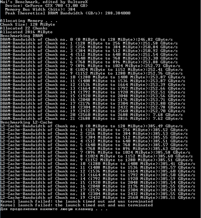

на 770ке нет смысла пробовать это полный 104ый как и 680 чем она и является

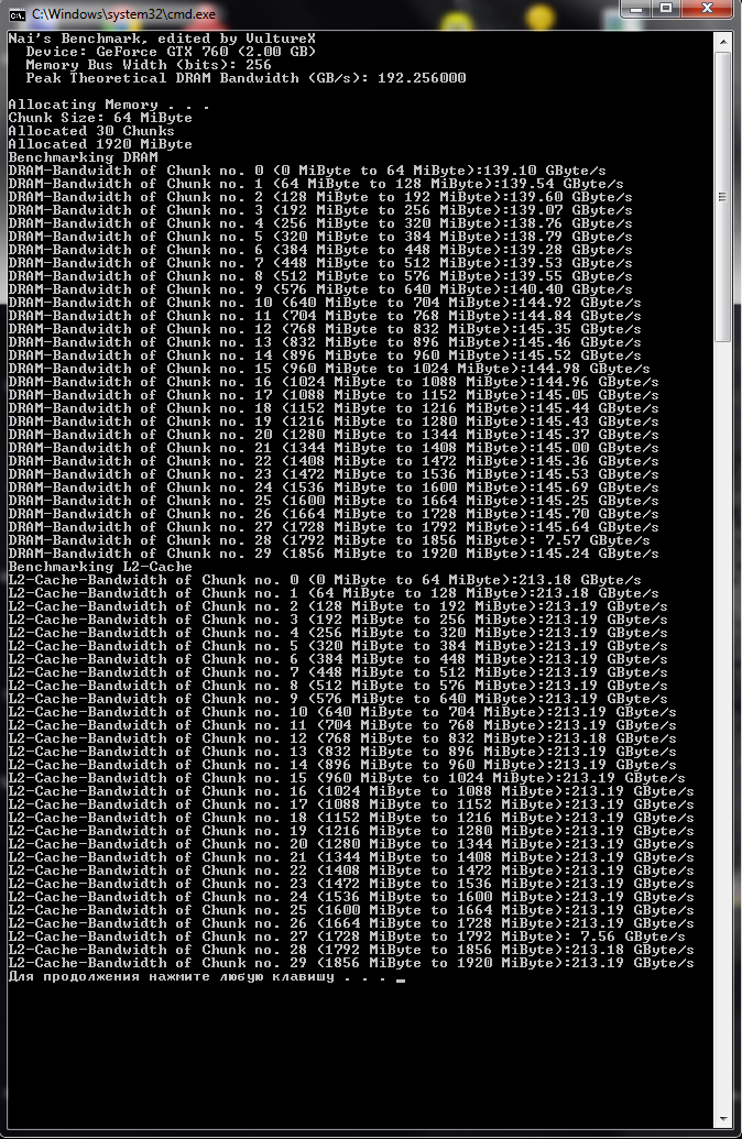

Так чип полный, а после 3,5 гига скорость дропнулась. Может просто раздули из мухи слона, и везде так карты работают. Очень интересно посмотреть как себя ведут карты АМД.thunder_blade:Gavri1a

Alex Pepper
для нормального резалта желательно моник кидать на другую карту или встройку , чтоб память тестуемой была пуста
ЗЫ
В моем случае драйвер крашиться, пока моник на Физику не кинеш (450й гтс)
ЗЫ

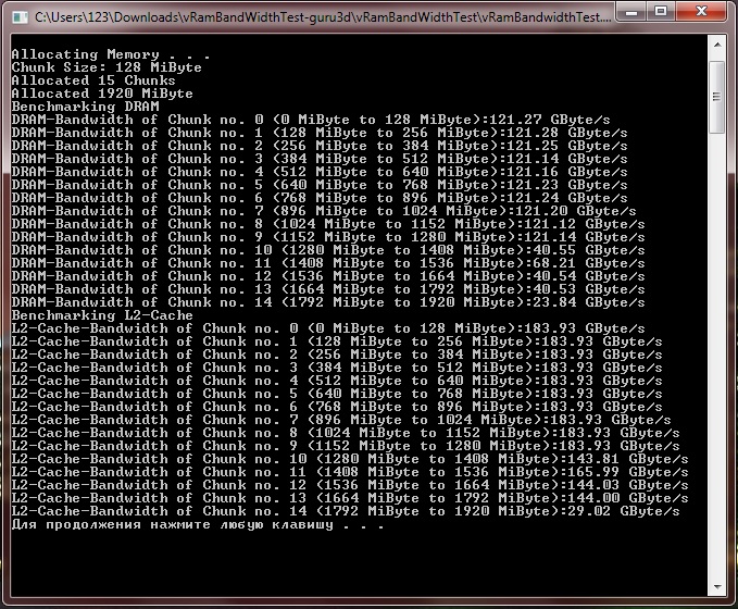

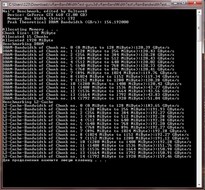

Мои результаты 660 , первый сток, второй с небольшим разгоном :

там в архиве есть батникdav2:Вот только у меня почему то размер словаря памяти 128, а как сделать 64 не знаю ?, может кто в курсе.
Код: Виділити все
vRamBandwidthTest.exe 64 4096-
dav2
- Звідки: Украина
Спс.Gavri1a:1- это размер словаря, 2- объем тестируемой памяти

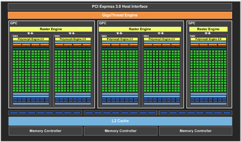

Самое забавное смотря на эту схему напрашивается вывод, как они организовали такой бедлам
