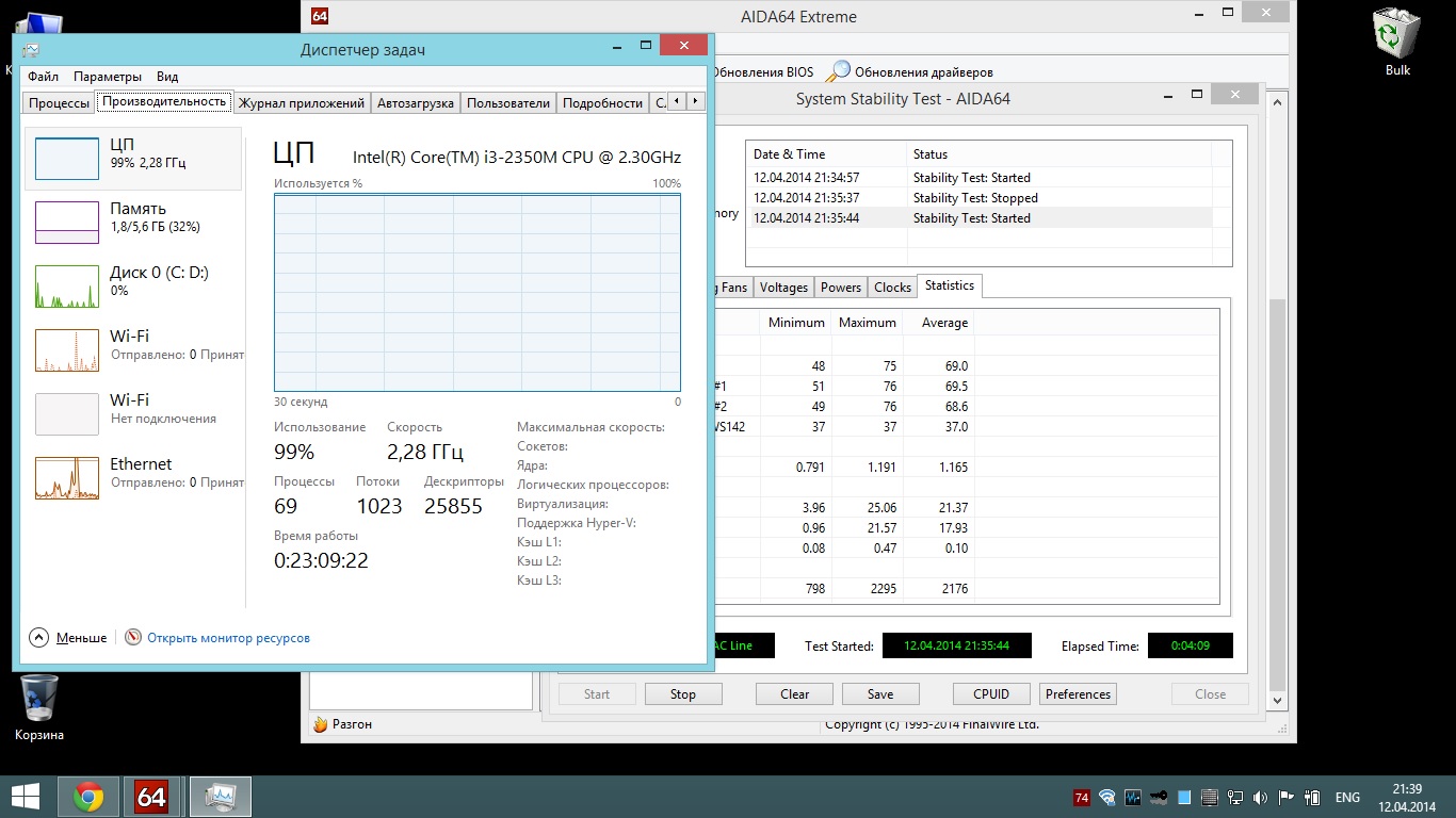

Еще охлад работает практически бесшумно, что странно, и дует очень горячим воздухом, в руку жжет.
В простое (серф в инете, видео) проц греется до 38гр, был бы плохой прижим, было бы явно больше.

Отключил HT, в итоге темп. держится в пределах 75-80гр. на гп и 70-77 на цп. Не плохо, но ведь смысл в таком апгрейде? Что было то и стало. Думаю просто охлад унылый такой.
Еще заметил что радиатор гп накрывает чипы памяти видеочипа, но никакой термопрокладки и т.п. там нету. Может память так злостно греется?

не находите в этом что то странное?
