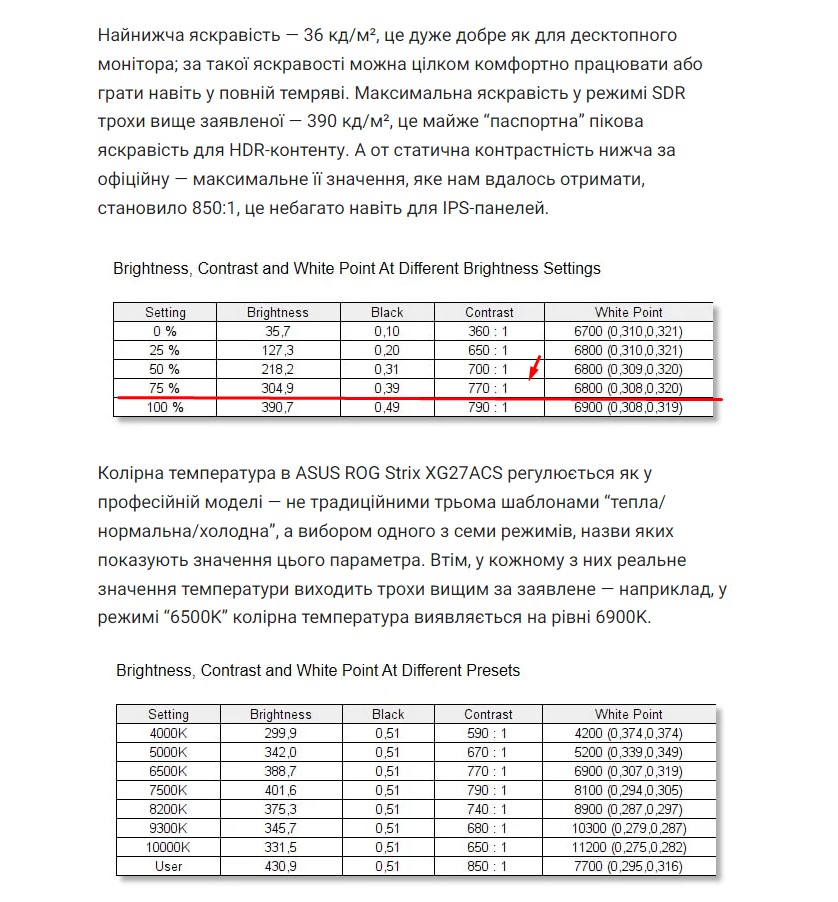

В обзоре на ASUS ROG Strix XG27ACS пишут что слабая контрастность 790:1, с такими показателями я так понял черный будет прям совсем серый?

З приводу низького контрасту на ASUS ROG Strix XG27ACS (790:1) - то це мабуть для того, щоб була швидша матриця. Тому VA матриці, особливо бюджетні й не підходять для ігор, через свій рівень контрасту.
