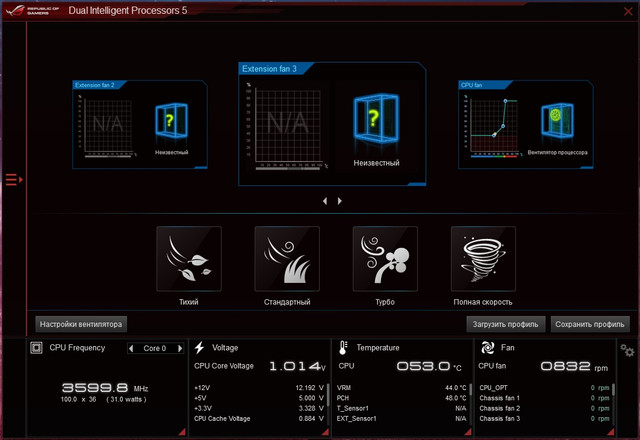

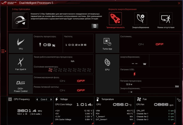

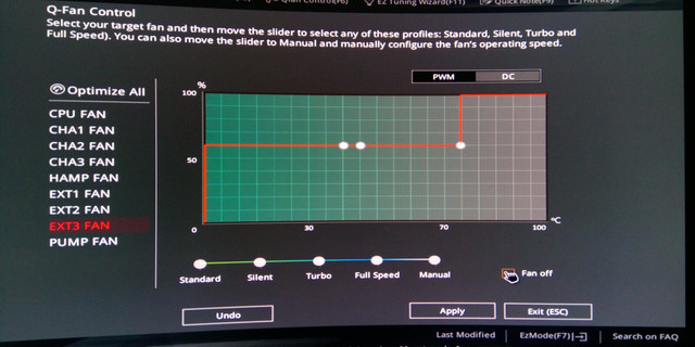

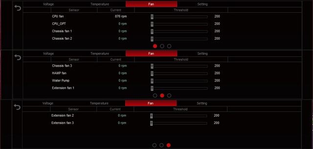

Така ситуація... в біосі швидкість вентилів на налаштування реагує але не так як в фан експерт. в біосі можна навіть зупинити вентилі до заданої температури (правда незрозуміло чого) але при запуску вінди обороти максимальні. Фан експерт вентилів так і не бачить.
Ось додаю скріни, сподіваюся ті.

А чего в биосе обороты по нулям на этих каналах?
Перед тем как выставлять настройки в fanxpert на кнопку ''настройки вентилятора'' нажимаешь?
После нажатия ''настройки вентилятора'' и прогона теста, должны обнаружиться вентиляторы и показать диапазон оборотов от минимальных на которых стартует до максимальных. Если их не обнаруживает, то разумеется управлять ими не получится. Значит нужно искать опции в биосе и запускать тест по новой каждый раз.
Попробуй еще оставить на одном из каналов 1 вентилятор, как он будет реагировать.
