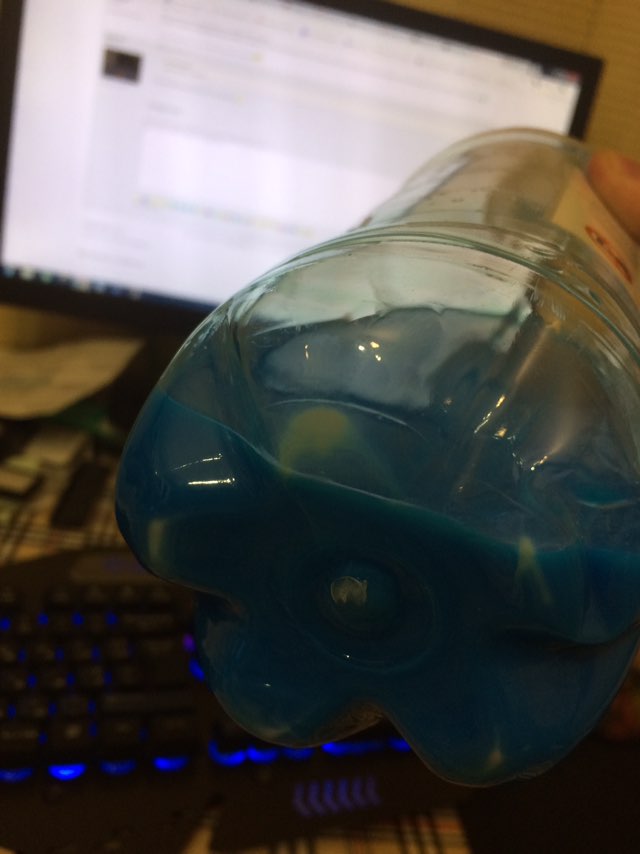

Нарооооод. А білі осади то нормально? залишки розбавленої пастелі Mayhems Pastel Blue 250ml (MPB250ML) + ДЕМИНЕРАЛИЗОВАННАЯ ВОДА (ДИСТИЛЛИРОВАННАЯ ВОДА) 1L от СимАнта (https://svo.simant.com.ua/product/demin ... da_1l.html)
Зранку перевірю в контурі на наявність осаду.
