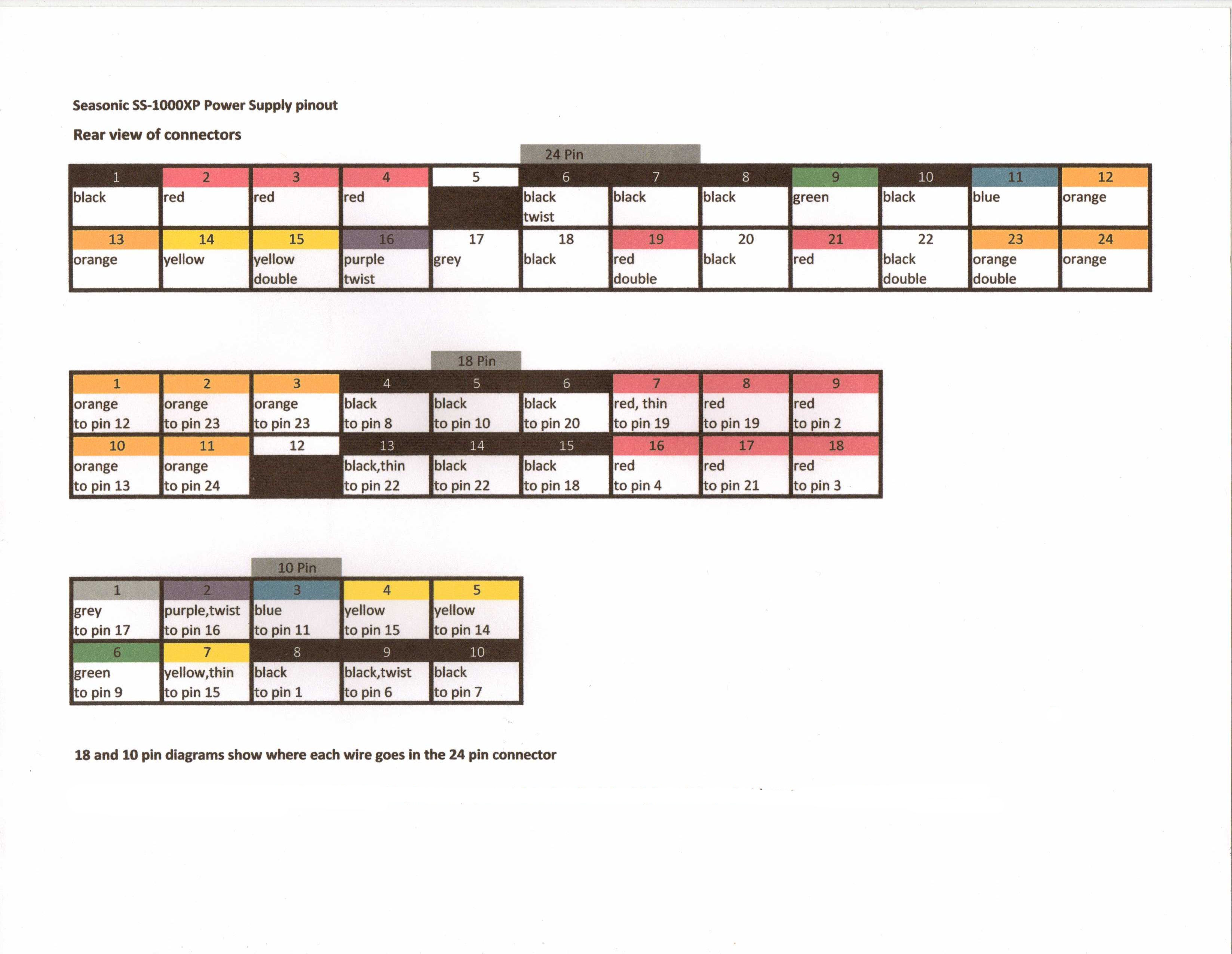

Имеется SeaSonic X-1250 GOLD (SS-1250XM). Собираюсь делать свои кабеля. Есть провод 18AWG.
Вопрос - хватит ли по сечению этого провода или лучше заказать 16AWG?
Alex-white
t64a
стандартные провода SeaSonic X-1250 GOLD 18AWG
- какое напряжение в нагрузке на них, в конкретно вашем экземпляре, 16AWG поможет снизить просадки напряжения если они есть в конкретном случае, но увеличит жёсткость
- вопрос на два фронта :) , род занятий как бы намекает, что Вы лучше знаете какой кабель подобрать
t64a
Звідки: Kiev
Alex-white
Тут согласен! :) 18AWG по всем параметрам с головой. Смутило, что приехал кабель очень "мягенький" (но реально Made In USA ), родной в сравнении совсем "дубовый". :)
Alex-white
обычно, в том числе и на БП seasonic, atx 24pin и ATX(EPS 8pin или 4+4pin)16AWG, PCIe 18AWG
бонус, если ещё нет, как показывает сравнение стандарт один между БП seasonic, но проверить стоить
t64a
Звідки: Kiev
Alex-white
Спасибо! Все таки закажу еще и 16AWG! :) :beer:
