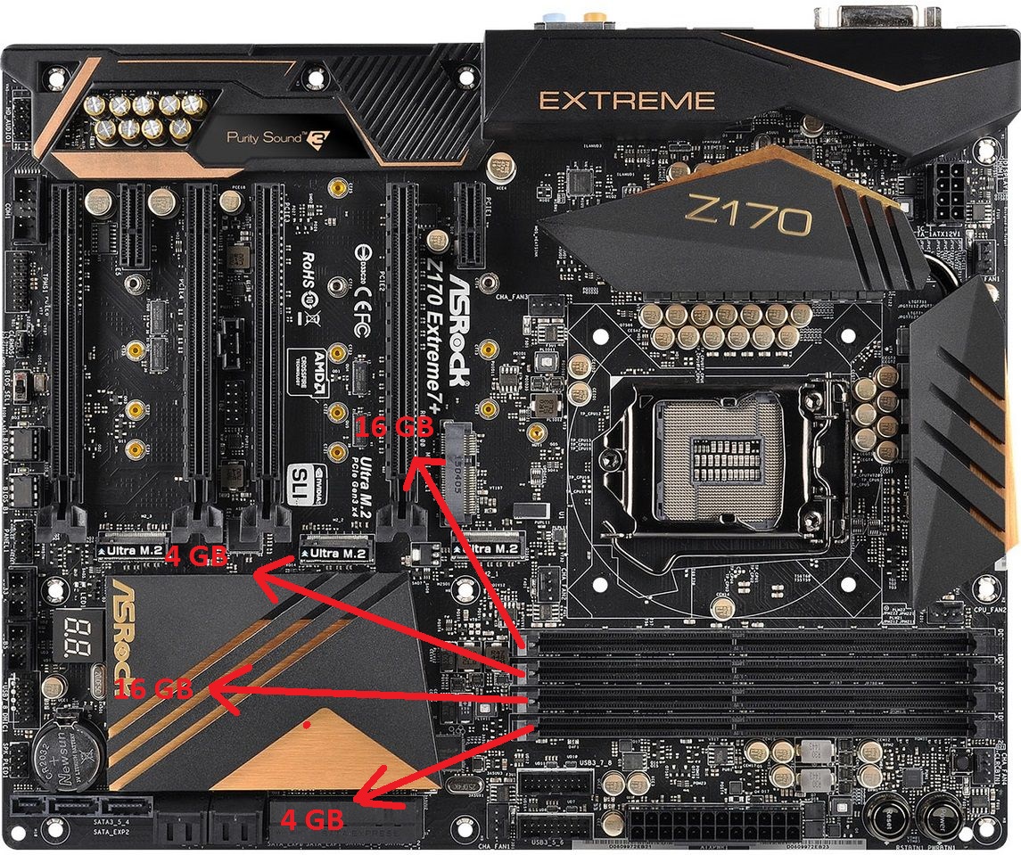

SoUp1
Всем Доброго времени суток!
Год назад купил память 4 планки по 4 гб, так как памяти для роботы стало мало неделю назад купил 2 планки по 16 гб.
Характеристики памяти:
1 Старая Kingston 16 GB (4x4GB) DDR4 2400 MHz HyperX FURY (HX424C15FBK4/16) (тайминги 15-15-15)
2 Новая Kingston 32 GB (2x16GB) DDR4 2400 MHz HyperX Fury Black (HX424C15FBK2/32) (CL 15)
Теперь вопрос, можно ли установить 2 планки по 16 гб + 2 планки по 4 гб чтоб получить вместе 40 гб, если такое возможно нужно ли будет в биосе что то менять?
Еще вопрос как на матери Asrock z170 extrime 4 установить память чтоб работал двохканальный режим, Как на фото верно будет?
Andrey2005
- Звідки: UA
Можно
SoUp1
Andrey2005 Спасибо, а по второму вопросу правильно ли я установил для двох канального режима?
