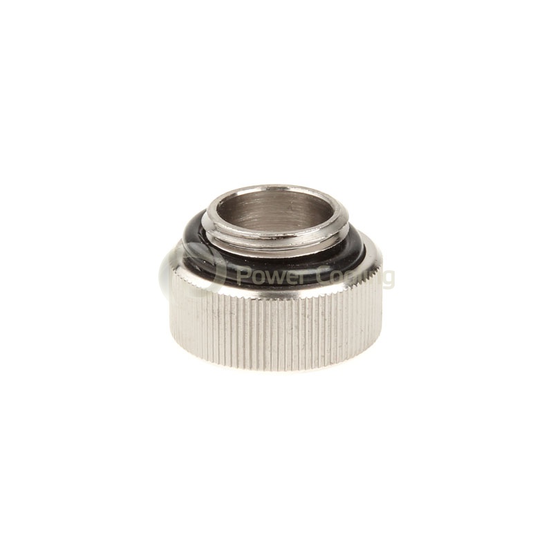

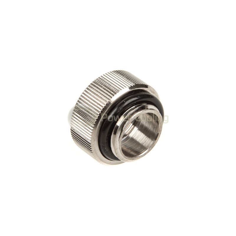

Freem-freem: Есть два 90 градусные фитинги, точно такие как на фото.
Уже нашел, что было на фото. Оконфузился с этим мелким адаптером http://www.power-cooling.com.ua/catalog ... _4_nickel/ . Может есть у кого-то? Очень надо, без него труба криво стоит :-/

Господа, шо по моей проблемке? Ни у кого маленького удлинителя ЕК 8мм не найдется?
