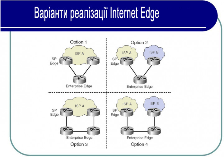

Наступна тема буде більш широкою - модуль інтернету у мережи з резервом
Зараз стало нормою мати кілька підключень інтернету з однієї мережі, насамперед для підвищення надійності. На схемі наведено 4 варіанти підключення другої лінії.
Option1. Варіант коли є два підключення, але обидва вони від одного провайдера (ISP A) і підключені до одного роутера нашої мережі (Enterprise Edge)
Option2. Два підключення від різних інтернет-провайдерів під'єднані до одного роутера нашої мережі. Найпоширеніший варіант.
Option3. Два підключення від одного провайдера під'єднані до двох різних роутерів у нашій мережі.
Option4. Два підключення від різних провайдерів під'єднані до двох різних роутерів у нашій мережі.
Пропоную трохи пізніше обговорити один із способів реалізації на обладнанні Мікротік, найцікавішого варіанту 4

SashkoS: ↑ 03.04.2025 13:03 Наступна тема буде більш широкою - модуль інтернету у мережи з резервом
Другий найпоширеніший варіант ще розділити на багато підтипів можна.
1. Провайдер 1 - основний, Провайдер 2 - резервний та вмикати тільки коли перший не працює
2. Провайдер 1 та Провайдер 2 працюють одночасно та розділяють трафік між собою. (Якщо швидкості у провайдерів різні то ще налаштувати скільки пакетів відправляти через першого провайдера, а скільки через другого, наприклад провайдер 1 - 50 Мбітс, провайдер 2 - 100 Мбітс, оптимально на 1 пакет першого провайдеру відправляти два пакети з другого)
3. Провайдер 1 входить у 1 порт та роздає інтернет для пристроїв у 2 та 3 порті, провайдер 2 підключений у 4 порт та роздає інтернет у 5 порт.
Дізнатись чи працює перши1 провайдер, щоб перемкнути на другий теж окремий квест. Саме просте, це коли провайдер 1 видає адрес по DHCP та просто у DHCP клієнті мікротику задаєш пріоритети на роути і банально при відсутності активного роута на провайдера перемикається на провайдера 2, а у разі появи ІР на першому провайдеру роут знову стає активним і має вищий пріоритет. Танці з бубном починаються коли провайдер редиска, дає активний лінк, активну айпішку і арп зі свого боку, а доступу у мережу інтернет немає, ось тут починаються танці з бубном по перемиканню провайдерів. У мене на одному об'єкті взагалі шикарний варіант був, при закінчені грошей на балансі провайдера icmp доступен, т.е. скрипт перевірки наявності мережі по пінгу днс гугла 8.8.8.8 каже, що все гуд, а ось tcp/udp на всі порти закритий :insane:
P.S. шикарний варіант мікротику це налаштування тут та зараз, ось як зробили нові версії прошивок, а через кацапів ще були графіки вимкнення світла то багато проблем з l2tp почало з'являтись, то сесія зависне, то банально конектитись не хоче до перезапуску

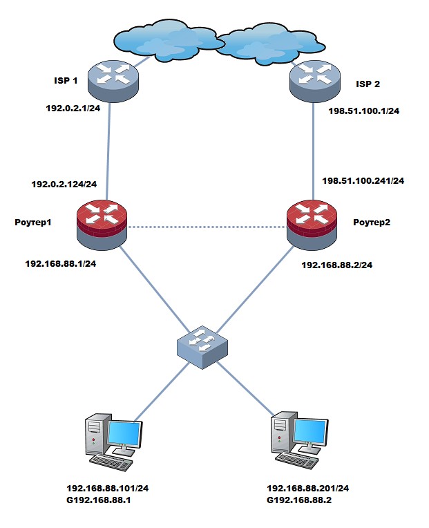

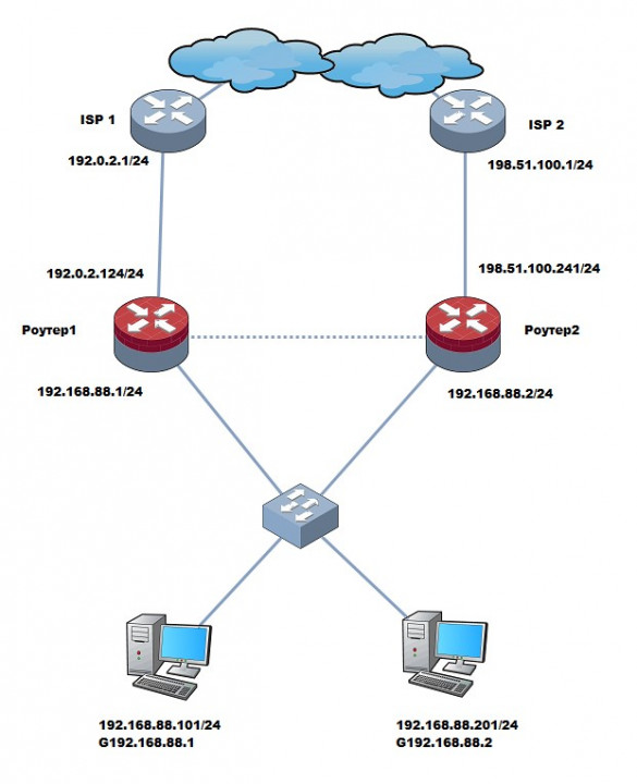

SashkoS: ↑ 03.04.2025 13:03 Option4. Два підключення від різних провайдерів під'єднані до двох різних роутерів у нашій мережі.
За наведеною схемою роутер 1 і ISP1 у нас Основний провайдер роутер 2 і ISP2 Резервний.
Для наочності я описую маршрути як статичні, але можна так само маршрут до підключеного провайдера отримувати динамічно.
На першому роутері Маршрут через ISP1 має дистанс 1 використовується як основний, маршрут через роутер2 (ISP2) дистанс 2 як резервний. На роутері 2 маршрут через ISP2 має дистанс 1 використовується як основний, маршрут через роутер1 (ISP1) дистанс 2 як резервний.
Тепер про налаштування dhcp-server. На роутері 2 налаштований другий сервер і використовується затримка його роботи в 10 сек. Тобто якщо з якоїсь причини перший сервер не видав адреси протягом 10 сек, то підключається другий сервер і видає адреси трохи з іншого пулу з вказівкою себе як шлюзу (припускаємо, що роутер 1 не працює) При такій схемі роботи в разі виходу з ладу роутера 1 протягом максимум 10 хвилин всі клієнти отримають адреси від роутера 2.
Код: Виділити все
Роутер1
/ip dhcp-server
add address-pool=Lan_pool1 interface= bridge1 lease-time=10m name=server1
/ip dhcp-server network
add address=192.168.88.0/24 dns-server=192.168.88.1 gateway=192.168.88.1
/ip pool
add name=Lan_pool1 ranges=192.168.88.100-192.168.88.150
/ip route
add comment=ISP1 disabled=no distance=1 dst-address=0.0.0.0/0 gateway=192.0.2.1
add comment=ISP2 disabled=no distance=2 dst-address=0.0.0.0/0 gateway=192.168.88.2
Код: Виділити все
Роутер2
/ip dhcp-server
add address-pool=Lan_pool2 delay-threshold=10s interface=bridge2 lease-time=10m name=server2
add address=192.168.88.0/24 dns-server=192.168.88.2 gateway=192.168.88.2
/ip pool
add name=Lan_pool2 ranges=192.168.88.200-192.168.88.250
/ip route
add comment=ISP2 disabled=no distance=1 dst-address=0.0.0.0/0 gateway=198.51.100.1
add comment=ISP1 disabled=no distance=2 dst-address=0.0.0.0/0 gateway=192.168.88.1

SashkoS, якось неправильно, зазвичай два роутера з двома провайдерами мають на меті хоча б мінімальний офіс с БФП та сервером (БД, зберігання даний й .т.д.) і там критично мати статичний ІР без змін.
Ra1n
Звідки: Харкiв
Alligator: ↑ 09.04.2025 16:30 SashkoS, якось неправильно, зазвичай два роутера з двома провайдерами мають на меті хоча б мінімальний офіс с БФП та сервером (БД, зберігання даний й .т.д.) і там критично мати статичний ІР без змін.
Static адреси DHCP будуть видаватись так само, тільки треба прописати їх відповідно на обох роутерах.
PS
Або сервер має статичні налаштування для обох роутерів і не потребує DHCP.
