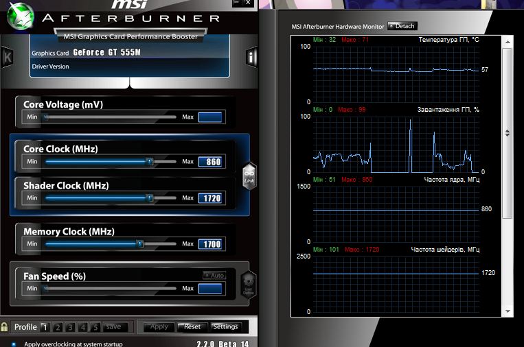

В: Как разогнать ноутбук и стоит ли этим заниматься?
О: Разгон ноутбука возможен, но зависит от многих факторов. Разгон процессора современного ноутбука труднореализуем и не всегда оправдан, зато легко можно разогнать видеокарту. Многие мобильные видеокарты отличаются друг от друга лишь рабочими частотами или типом памяти. Поэтому превратить GeForce 525M в 550M или Radeon 5650M в 5730M и получить +15..25% производительности можно с помощью RivaTuner или аналогов. Подробнее здесь и тут

Схарився, чую скоро ноут сплавлю комусь :mad:
У двох іграх(RailWorks, TDU 2) наблюдається така картина :facepalm:
Що робити, інші ніби тягне :spy:

минимальные системные требования для TDU 2 http://www.testdriveunlimited2.com/faq#question10" target="_blank
всерьез думаешь что Nvidia GeForce GT555M = Nvidia GeForce 8800 / ATI Radeon HD 3870 ?
у тебя сейчас карта уровня настольной неразогнанной GT240 DDR5 и то, пока не летняя жара. Летом либо подставка активная, либо видик начнет сбрасывать частоты.
Пусть частоты у тебя выше ГТ240 (600/1340/1700), но мобильная карта ограничена теплопакетом, при любой возможности будет сбрасывать частоты. Это как і5-2500Т 2,3(3,3) с і5-2500 3,3(3,7) сравнивать. Чип один, алгоритмы работы разные.

та не втому діло, подивись яка загрузка гпу, які я б настройки графіки не міняв ігра іде при 20 кадрах(

я не большой спец в видеокартах, но ты сейчас сказал примерно следующее:
какой бензин не залью, а ЗАЗ-965М все равно не едет 120км/ч.
1. у тебя видеокарта, официально не поддерживаемая игрой.
2. игра пиратка?
3. видео на ютюбе типа GT555M "тянет" TDU 2 меня настораживает. Одиночная гонка, старт игры с 20-24фпс, потом когда идет городской трафик и картинка усложняется, фпс возрастает до 30-34 :spy:

Та навіть на тій 8600гт мого друга каще іде :-/
tw-r
Advanced Member
Звідки: столиця
так ніхто і не гарантує що ГТ555М в TDU 2 буде краща 8600ГТ, обидві карти не в списку сумісних. 95% що у тебе піратки, там ще свої особливості.
