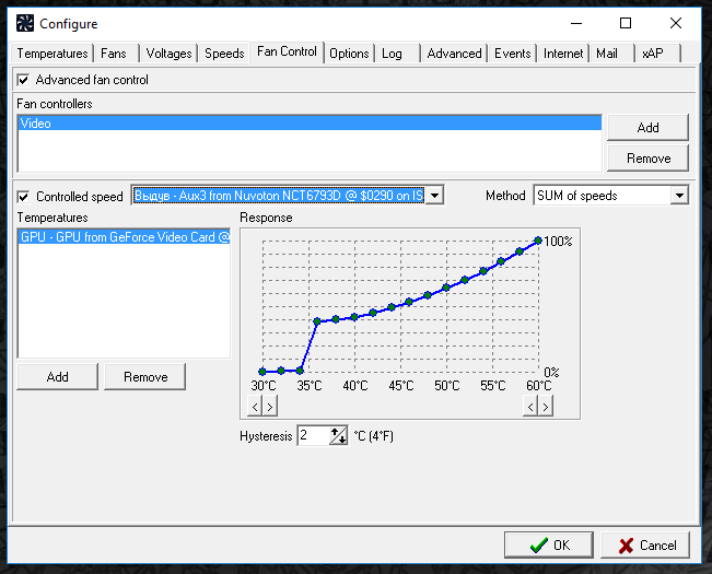

Чёт нифига он у меня не пашет...
Даже не реагирует. При том сьют снёс уже. Разве что Qfan из биоса превед шлет. Гляну
Upd. Угу, обороты с места ни сдвинулись ни на йоту. Темпу поправил в кривых под гпу - там от 25С 100% оборотов стоит.
Вот результат

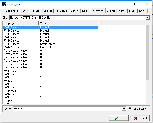

Robostyle сначала добейся чтобы он в ручную менял обороты в главном окне, потом уже настраивай кривую и авторегулировку!
PWM mode поставь везде Manual чтобы спидфан мог управлять вертухами, если нужно чтобы определённым вентилятором управлял Qfan из биоса - поставь на этот канал Smart Fan IV )
