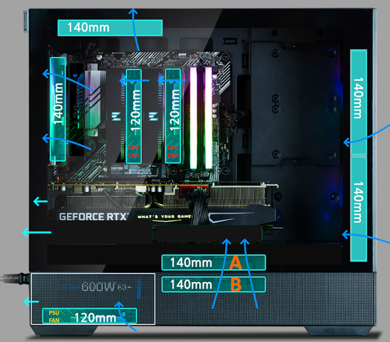

Зображення
В таком варианте размещения вертушек, как на фото. С учетом что боковины отсека БП, и низ корпуса, продуваемые.
Нижний корпусной вентиль лучше поставить в варианте A или в варианте B? С учетом что он крепится к перфорированной металлической пластине, которая делит отсек БП от остального корпуса. А так же, что ни одному из вариантов не мешает ни БП, ни материнка.
Как думаете, в каком положении нижняя вертушка должна меньше шуметь? Я подозреваю что пофигу :D ?

VladimirV: ↑ 21.04.2024 13:50
Зображення
я би напевно ставив знизу (В) і обов'язково якийсь вентилятор з високим статичним тиском, щоб нормально тягнув в такому положенні
VladimirV
oversteve: ↑ 21.04.2024 13:58 я би напевно ставив знизу (В) і обов'язково якийсь вентилятор з високим статичним тиском, щоб нормально тягнув в такому положенні
Тоже решил в этом ставить. Вариант A походу подойдет, только если лопасти реверсные и мордой вверх ставить (для RGB варианта сборки). А если лопасти не реверсные то B,
Посмотрим что будет в наличии.
