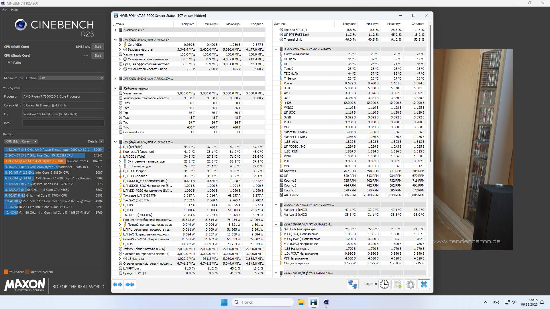

Я сейчас воздух поставил на 7800x3d, thermalright burst assassin 120, на али 1300 грн, в контуре оставил только видеокарту(выброс горячего воздуха сверху из корпуса), суть в чём, если видеокарта не подогревает радиатор процессора, то можно и простенький кулер ставить на 3D, причём проц не задушен лимитами и соответственно показывает эталонную производительность как для этого камня(~18500 cb), в bf2042 70-75градусов
В комнате 24 градуса, вентиль на ЦП 1000 оборотов

полностью согласен. но все же нужно было упаковать его на 7950х и на 160вт на 24/7. был бы 7800х3д я бы туда вообще ченить до косаря ставил, и не переживал бы. 7800х3д очень холодный процессор.
