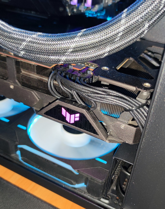

man1242: ↑ 03.05.2025 22:05проблема с переходником нвидиа и растоянием от карты до стелка 2,5см иза чего закрыть уже крышку не могу. Вроде глянул даже замена бп результата в те 2см не даст
Не те БП смотришь. Глянь, какая косичка от моего БП к карте идёт. Не смотри, что там 2х8. 16-пиновый такой же. ASUS TUF Gaming 750G PCIE5 80+ Gold.

0kie: ↑ 04.05.2025 00:06
Оф ответ от нвидиа что 3,5см от конектора надо, я им верю :) + сказали что у переходников не просто так черная оплетка заканчивается как раз на таком расстоянии ;)

man1242: ↑ 04.05.2025 00:21
для комплектного перехідника треба, бо там в конекторі провода не затиснути в терміналах, а напаяні на пластину і якщо гнути, то можна ту пайку відламати, для шнурів, які в комплекті з бж йдуть не критично, можна прямо за конектором провода акуратно гнути, аби тільки ізоляція була достатньо гнучка
0kie
man1242: ↑ 04.05.2025 00:21Оф ответ от нвидиа что 3,5см от конектора надо, я им верю
На их дубовых переходниках и таких же дубовых кабелях, которые как в "нулевых" помещали в жёсткую оплётку - надо следовать рекомендациям. Но есть же современные БП, у которых кабели не дубовые, нет дурацких оплёток и сама изоляция эластичная. Купи нормальный БП и верь себе, а не придуркам из Нвидии, которые придумали это одоробло и настаивают на дополнительных ограничениях, напрямую связанных с их тупостью.

0kie: ↑ 04.05.2025 01:03
Та бп подороже корпуса будет :D вроде 850 с 12vhpwr от 7к старт а кейс 4,4к + кейс рил хорош.
