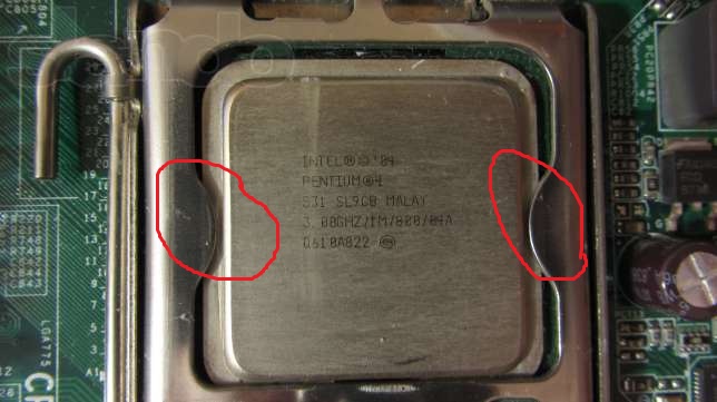

Кстати, у Ксеонов текстолитовая подложка толще, чем у обычных процессоров. Из-за этого Ксеон чуть выше в сокете сидит, сокет туго закрывается, идёт изгиб крышки процессора, середина вдавлена - видно по отпечатку термопасты, с подошвой охлада прижим только по краям. Заметил это при поиске причины плохого охлаждения. Что-то надо делать с этим. Проверено на имеющихся у меня 5440, 5240, 5420. Все толще, чем Целерон 420 и Целерон Д336.

независимо от цены охлада крышка проца уже прогнута тугим усилием зажима крышки сокета

Капитан Немо:DEVES
Нічого такого не помітив. Зажимаються однаково туго, мені здаться ку9300 тугіше ніж е5450...та і впринципі по принципу дії кришка сокета прижимаючи проц має вигинати кришку, а не прогинати (див фотку)
зи фотка з нету.

Капитан Немо:Кстати, у Ксеонов текстолитовая подложка толще, чем у обычных процессоров. Из-за этого Ксеон чуть выше в сокете сидит, сокет туго закрывается, идёт изгиб крышки процессора, середина вдавлена - видно по отпечатку термопасты, с подошвой охлада прижим только по краям. Заметил это при поиске причины плохого охлаждения. Что-то надо делать с этим. Проверено на имеющихся у меня 5440, 5240, 5420. Все толще, чем Целерон 420 и Целерон Д336.
Видимо, эта проблема только у вас. :)
SERGBILL
Звідки: Кривой Рог
у меня прижим ровно по серединке, края чуток оттопырены. ИМХО просто неровность крышки проца и подошвы кулера.
dready
Звідки: South Central
Та это что-то Валерьянчик(капитан) перенедопил, если б прижим был такой,чтоб деформировалась крышка, то сокет скорее б выдавливался с обратной стороны, чем продавилась крышка
Я все LGA, попадающие мне в руки, чуть отпускаю, действительно там прижим дурной и безбекплейта чреват.
