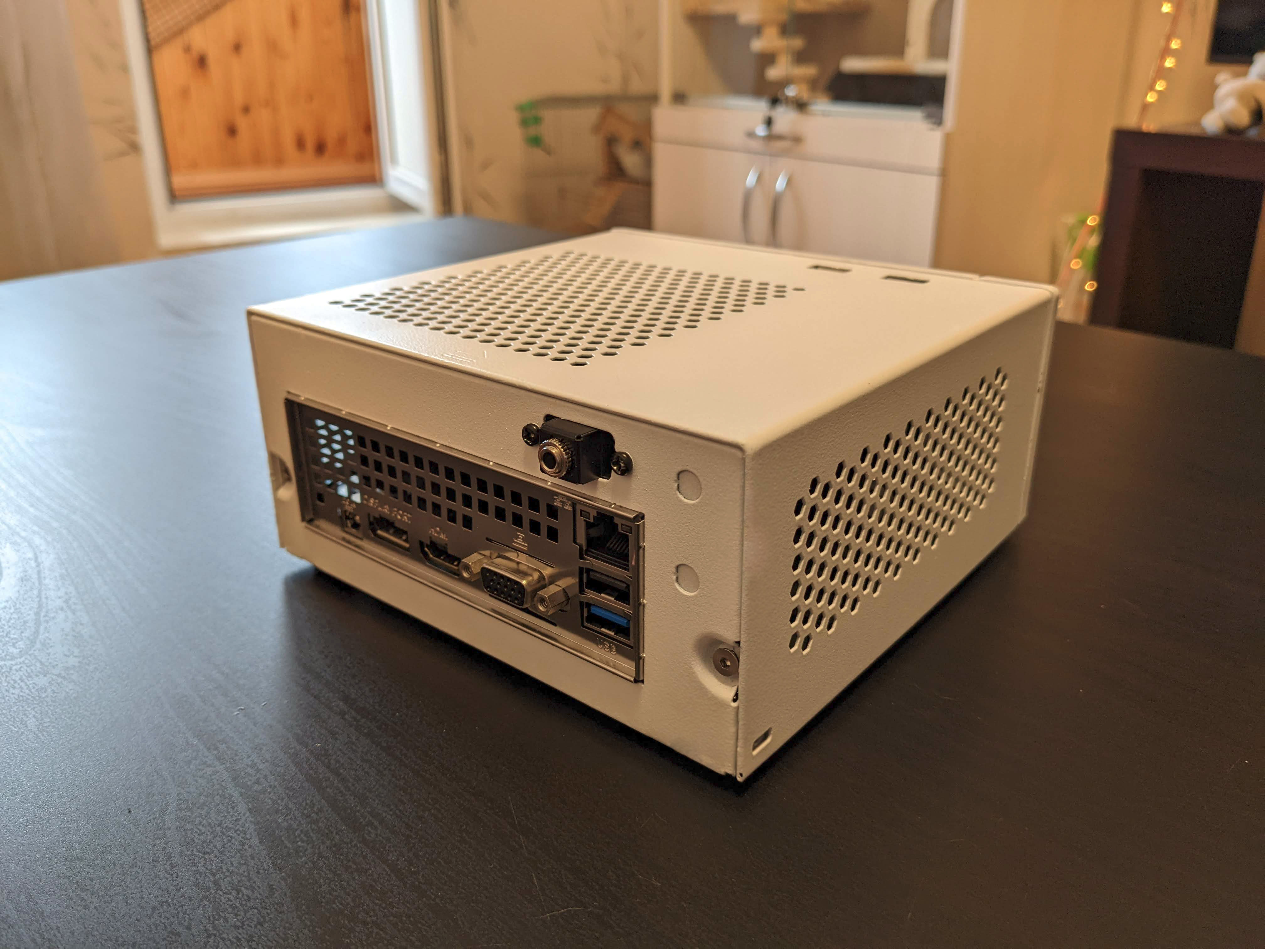

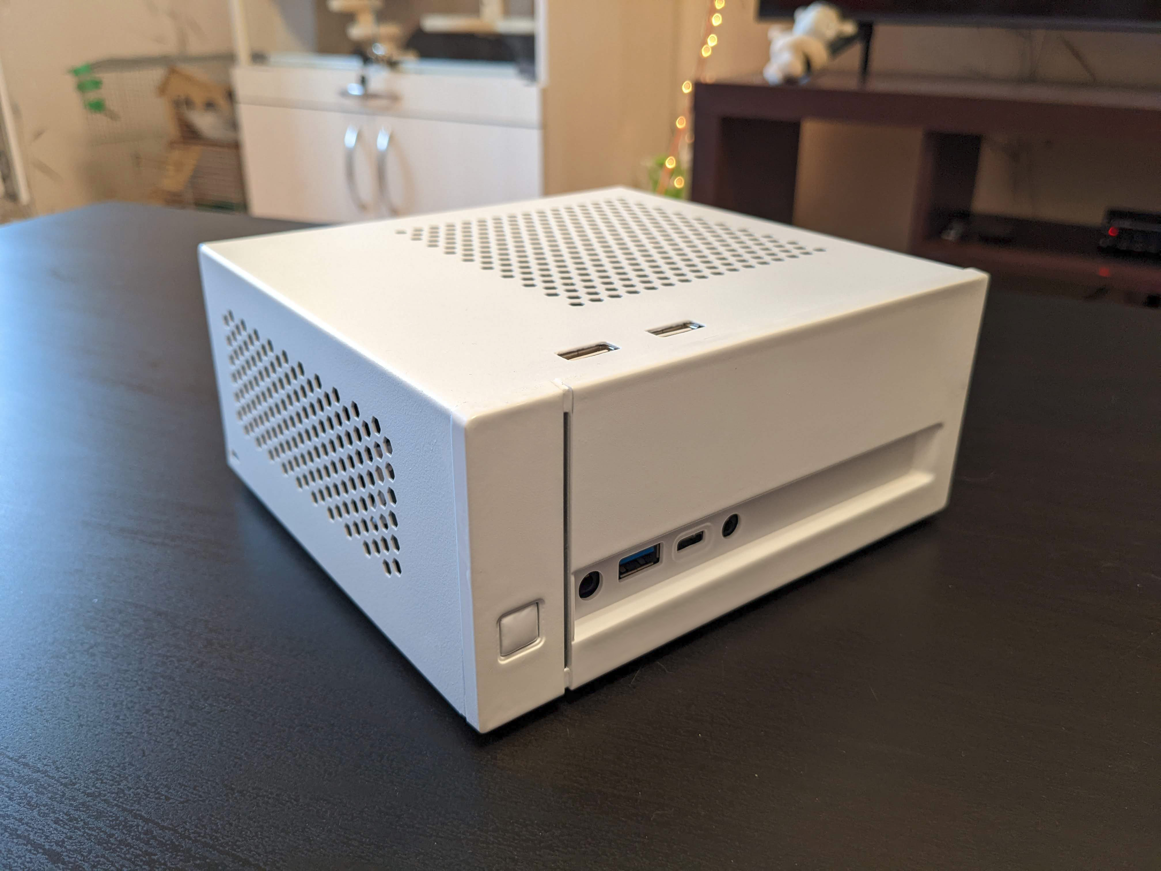

Собрал Asrock Deskmini X300 в кастомном корпусе
- спойлер
