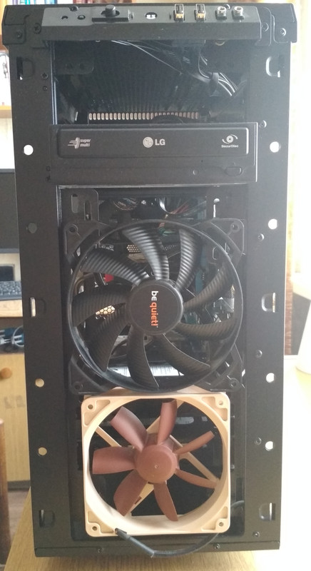

А такой вопрос, на что можно заменить штатный вентилятор Pure Wings 2 140мм, 1000об. на передней морде в корпусе Pure Base 600? Чтоб продуваемость передней панели была чуть более эффективной. Сейчас картина вот такая, хочу поставить две 140-ки 4-pin. Соответственно впереди морда стоит, присущая Pure Base 600. Советы по смене корпуса или выкидыванию, модернизации морды мне не подходят. Я просто хочу услышать, что будет эффективнее этих двух вентиляторов на фото. :) Но и чтоб особо прям и в тишине не проиграть.
Зображення
Enombre de soberano
Звідки: Харьков
Avenger80
Пробуйте 140-ки заточенные под давление, вроде arctic p14 max. Или эирбэлэнс, вроде thermalright b14.
Главный совет - ставьте вентиляторы на передок не как у вас, а внутрь корпуса. Там и так забор воздуха не ахти, а Вы его режете рамками вентиляторов.
Avenger80
Звідки: Харків
Enombre de soberano
Спасибо. :)
