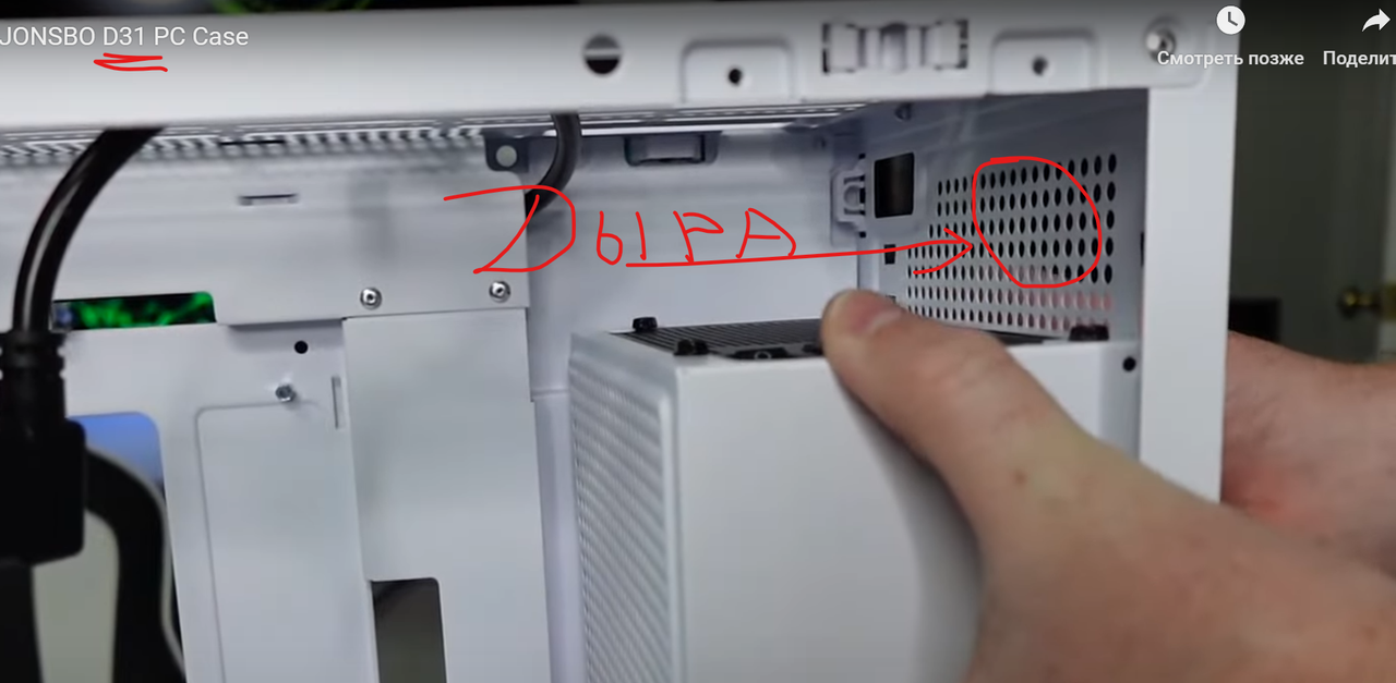

Вопрос не в снять, а в возможности разумного вандализма. Нужен постоянный доступ с лицевой части корпуса - всунул палец, нажал. Т.е. если просверлить дупло спереди в декоративной решетке - это одно. Если же придётся высверливать направляющие, "несущие" металлические элементы корпуса - это уже о другом.

як на мене простіше зсунути назад верхню кришку і нічого мудифікувати не доведеться :dontknow:
на морді в каркасі є діра справа зверху, через яку можна сунути палець, так що хіба вам повезе і кнопка бж буде з тієї сторони, тоді тільки кришку треба буде продірявити

Если высверлить дупло в передней съемной пластиковой накладке, то доступ к кнопке будет? Или там корзина БП или ещё что-то будет мешать?
там металл. если развернуть бп вентилятором в корпус, то есть шанс палецем достать заветную кнопку при правильном подключении сетевого кабеля к бп.

Это на Д31. Думаю на 41 так же. Т.е. дырявить надо для моих извращений и декоративную накладку и металл.

ssd: ↑ 07.12.2023 19:39Это на Д31.
Даже в самом нижнем положении бп кнопку не нажать, придеться кабель выдергивать, потому что он закрывает кнопку.
Ищите другую коробку так будет проще.
