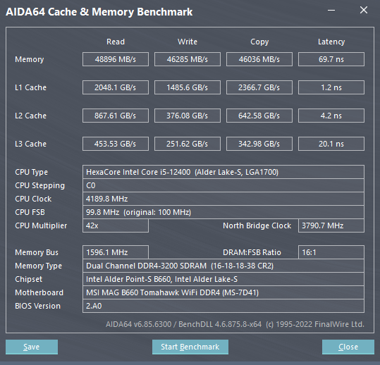

Привет.народ из-за чего такие высокие показатели латентности,это нормально для 12400F?оперативка на xmp профиле 3600Mhz.на памяти без разгона те же показатели латентности :dontknow:
Зображення
Зображення

ViktorUA: ↑ 02.04.2023 11:43 Привет.народ из-за чего такие высокие показатели латентности,это нормально для 12400F?оперативка на xmp профиле 3600Mhz.на памяти без разгона те же показатели латентности :dontknow:
Зображення
Зображення
Делитель
Поставь в биосе 1 к 1 и скорее всего не запустится
Уменьши частоту немного

0063kk спасибо :up:
