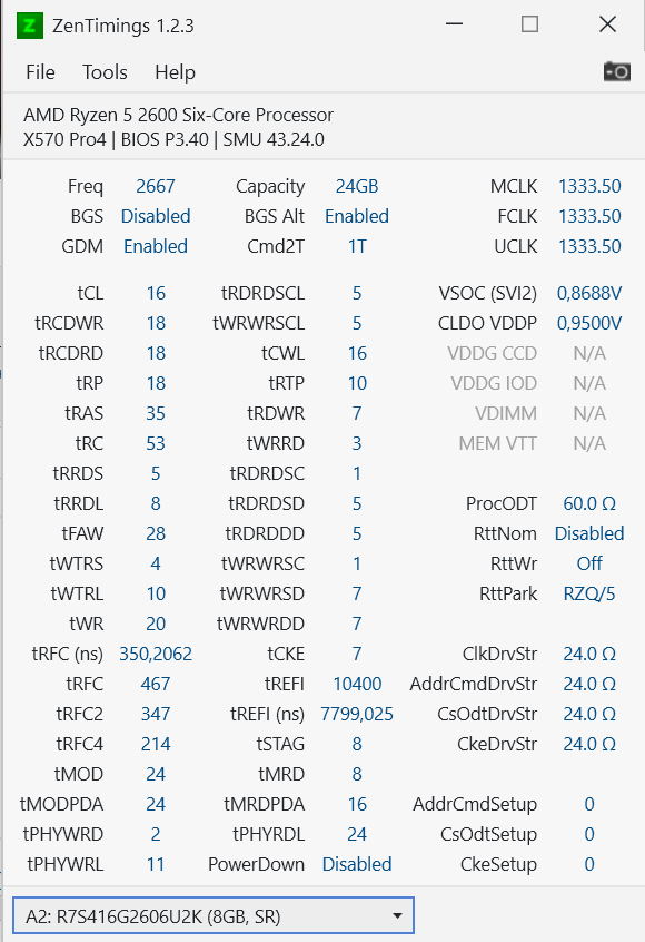

Подскажите пожалуйста когда ставлю 2 плашки все норм память работает на частоте 2666, когда ставлю 4 плашки плата уходит в бесконечный ребут. Плату по гарантии менял из-за этого. Ничего не изменилось. 4 плашки запускаются только на частоте 2133.подскажите как решить мне уж тут не до разгона даже а хоть на заявленых запустить бы

Загрузиться с 4-мя плашками на частоте 2133MHz. Потом выставить 2666MHz в биосе. И скорее всего понадобиться напряжение на память и soc поднять, и тайминги, возможно, чуть выше выставить. Придется повозиться и подобрать стабильные настройки памяти. 2666MHz с 4-мя модулями должны работать. Кстати, xmp профиль когда активируете на 4-х планках, тоже не грузится?

4 плашки на 2400 тоже не запускаются? Память случаем не двуранг? Что говори тайфун или на крайняк CPU-Z?Oballlb: ↑ 28.03.2021 13:10 Asrock x570 pro4
Запускаетесь на 2666мгц с двумя плашками - делаете скриншот ZenTimings.
Потом ставите 4 модуля, 2133мгц и тоже делаете скриншот.
Кидаете сюда - будем вместе думать. Возможно надо SoC докинуть, возможно на память напряжения не хватает.

Там память 2666 сл16-18-18 на 1.2в. Возможно так в JEDEC профиле прописано, а он автоматом подхватыватсяScorpionRRR: ↑ 30.03.2021 10:52 Oballlb

Сегодня чуть позже сделаю, спасибо что откликнулись. Могу с 3мя плашками на 2666 сделать так она запускается. На 2400 иногда запускается, но потом бсод.a_z_z_y: ↑ 30.03.2021 10:584 плашки на 2400 тоже не запускаются? Память случаем не двуранг? Что говори тайфун или на крайняк CPU-Z?Oballlb: ↑ 28.03.2021 13:10 Asrock x570 pro4

Может какая то проблема в конкретном слоте памяти?Oballlb: ↑ 30.03.2021 11:04 Сегодня чуть позже сделаю, спасибо что откликнулись. Могу с 3мя плашками на 2666 сделать так она запускается.
Попробуйте разные варианты расстановки 3х плашек в 4х слотах.
Напомню что приоритетные (в смысле хорошие) 2й и 4й слоты от процессора.

2 и 4 без проблем 3 тоже без проблем в 1 если ставить то либо ребут, либо память резервируется системой, позже в скринах или фотках отправлю

Ключевой вопрос - одна плашка памяти в 1в слоте работает стабильно?Oballlb: ↑ 30.03.2021 11:20 2 и 4 без проблем 3 тоже без проблем в 1 если ставить то либо ребут, либо память резервируется системой, позже в скринах или фотках отправлю
Попробуйте разные плашки туда потыкать.

вот скрины таймингов, очень интересно но сейчас в слоте А1 все 4 плашки запустились, прога почему-то видит как слот B1, в биосе показывает норм что слот А1. стресс тестов пока не делал , в слоте B1 поставил пока только одну плашку, прога видит как слот А1, в биосе соответственно все норм. но запустилась она только после 3 ребута.a_z_z_y: ↑ 30.03.2021 11:28Ключевой вопрос - одна плашка памяти в 1в слоте работает стабильно?Oballlb: ↑ 30.03.2021 11:20 2 и 4 без проблем 3 тоже без проблем в 1 если ставить то либо ребут, либо память резервируется системой, позже в скринах или фотках отправлю

попробовал 3 плашки слоты А2,В1,В2 вот результат вот так пишет диспетчер задач теперь 3 плашки слоты А1, А2, В2 тут прога прочла без ошибок, но по диспетчеру задач ничего не изменилось далее 3 плашки на частоте 2400 слоты А2,В1,В2, биос запустился, не запустилось ядро виндовс, после попытки восстановления вылетел бсод, перезагрузка и вуаля все заработало в дальнейшем поставил 4 планку на частоте 2400 запустилась норм, пока полет нормальный опять же стресс тестов пока не делал, сейчас буду пробовать в стресс тестахa_z_z_y: ↑ 30.03.2021 11:28Ключевой вопрос - одна плашка памяти в 1в слоте работает стабильно?Oballlb: ↑ 30.03.2021 11:20 2 и 4 без проблем 3 тоже без проблем в 1 если ставить то либо ребут, либо память резервируется системой, позже в скринах или фотках отправлю

тест стабильности аида на 40 минут не выявил ничегоa_z_z_y: ↑ 30.03.2021 11:28Ключевой вопрос - одна плашка памяти в 1в слоте работает стабильно?Oballlb: ↑ 30.03.2021 11:20 2 и 4 без проблем 3 тоже без проблем в 1 если ставить то либо ребут, либо память резервируется системой, позже в скринах или фотках отправлю

тест мем5 1:40 тоже полет нормальный конфиг EXTREME1 от @anta777 Отправлено спустя 3 минуты 32 секунды:
опираясь на мои предыдущие сообщения, что-то поконкретнее сможете подсказать?ScorpionRRR: ↑ 30.03.2021 10:52 Oballlb
