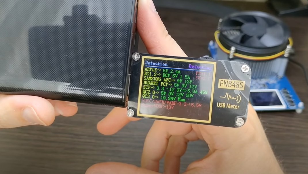

Підкажіть хто знає, айфон 14 про макс з павербанком Baseus Amblight Digital Display Quick Charge 65W 30000mAh буде заряджатись хоч 20+ ват?
Бо побачив огляд його з тестером
Айфон здається має протокол швидкої зарядки QC? на нього треба орієнтуватись чи ні?

Айфони заряджаються по павер делівері, а не квік чарджaaleksandrenko: ↑ 21.11.2023 18:29 Підкажіть хто знає, айфон 14 про макс з павербанком Baseus Amblight Digital Display Quick Charge 65W 30000mAh буде заряджатись хоч 20+ ват?
Бо побачив огляд його з тестеромВказано Apple 5v 2.4a, це всього 12 ват. Це воно?

Потужність: Вихід USB Type-C PD3.0 + QC3.0: 5V / 3A, 9V / 3A; 12V / 3A; 15V / 3A; 20V / 3.25A 65W, тож айфон має брати всі свої 27w
Хоча я б особисто baseus не брав, не кращої якості павери
