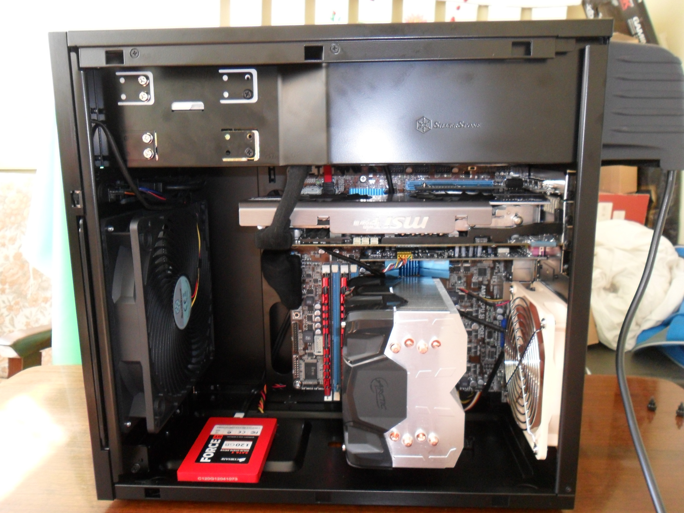

Моя версия системника:
корпус silverstone-tj08-e
мать ASUS M5-A88M
проц AMD FX 4100 - самый слабый фх, но для игр хватает
Память G.SKILL DDR3 2x4096Mb PC3-14900 1866MHz (F3-14900CL9D-8GBXL)
видео MSI R6870 HAWK
кулер arctic freezer a30 расстроил меня, вентилятор который в комплекте белый и очень красивый, но мне попался бракованый. ОН щелкал. пришлось поменять на то, что было под рукой zalman zf3
ssd corsair 120гиг
и ж.д. WD green 1g

Интересный корпус, даже как то не привычно видеть вверх тормашками комплектуху :think:
maxxis777
Звідки: Украина Луцк
Отличный корпус, прикольная системка, как-то сам на такой присматривался, но на то время нигде не возможно было достать, хотя мечтаю как нибудь переехать в FT03
svedrum
по сути они просто повернули все компоненты
http://www.silverstonetek.com/product.p ... ea=ru&tid=
Добавлено через 2 минуты 1 секунду:
в Украине силверстоун не нашел, заказывал на ebay. Он мне обошелся с доставкой 185$ :super:
я конечно переплатил, но он мне очень понравился :)
