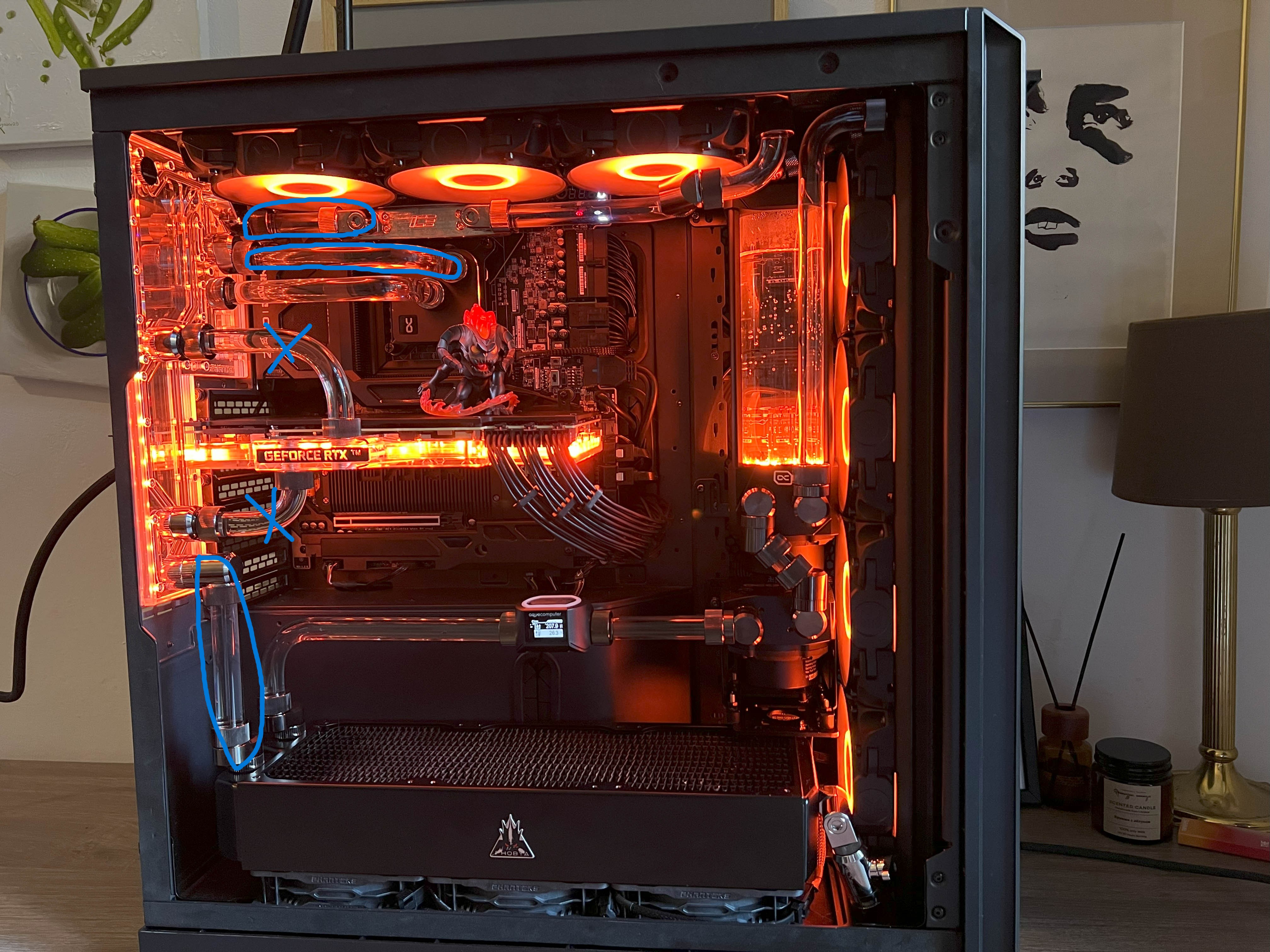

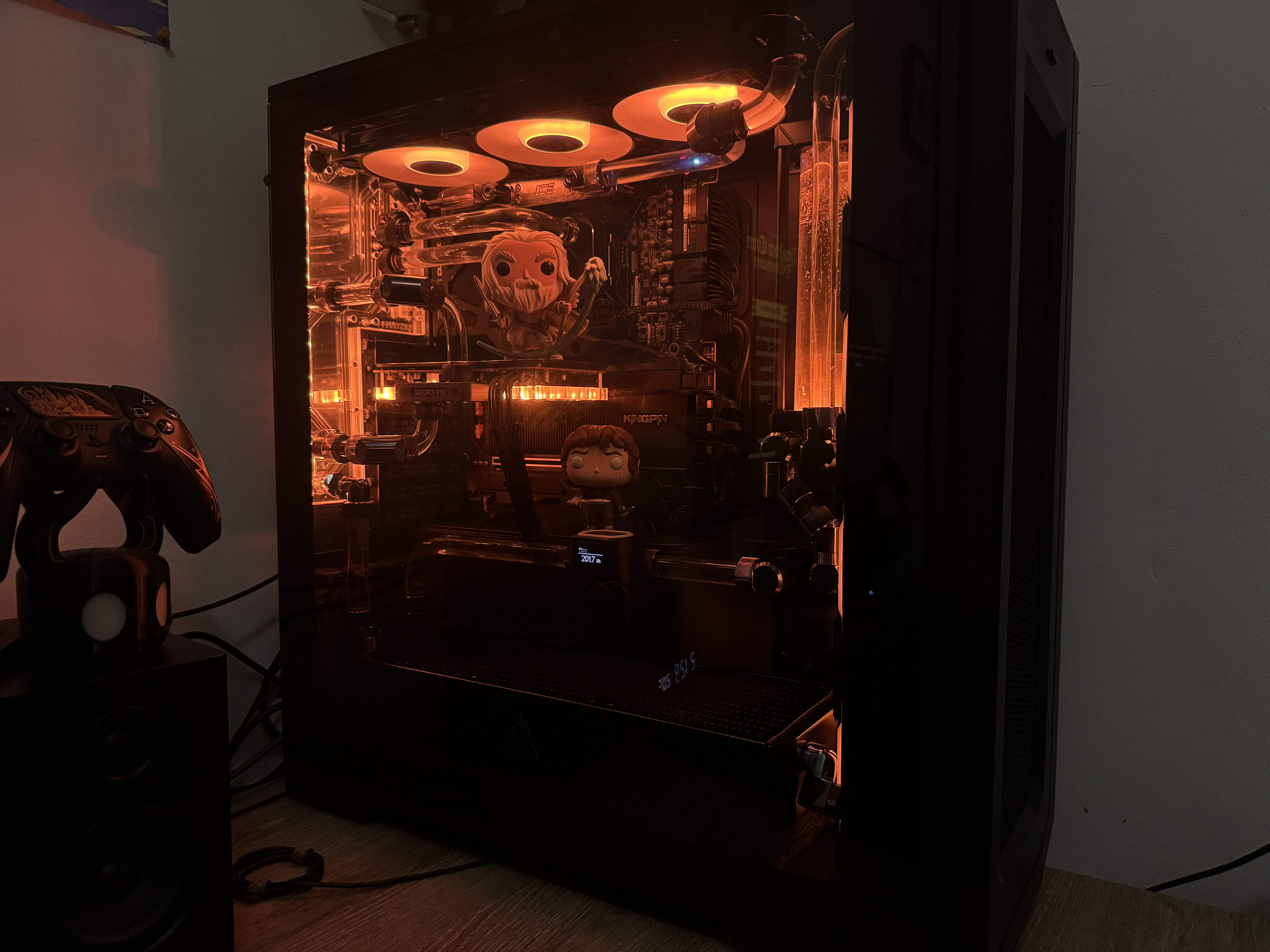

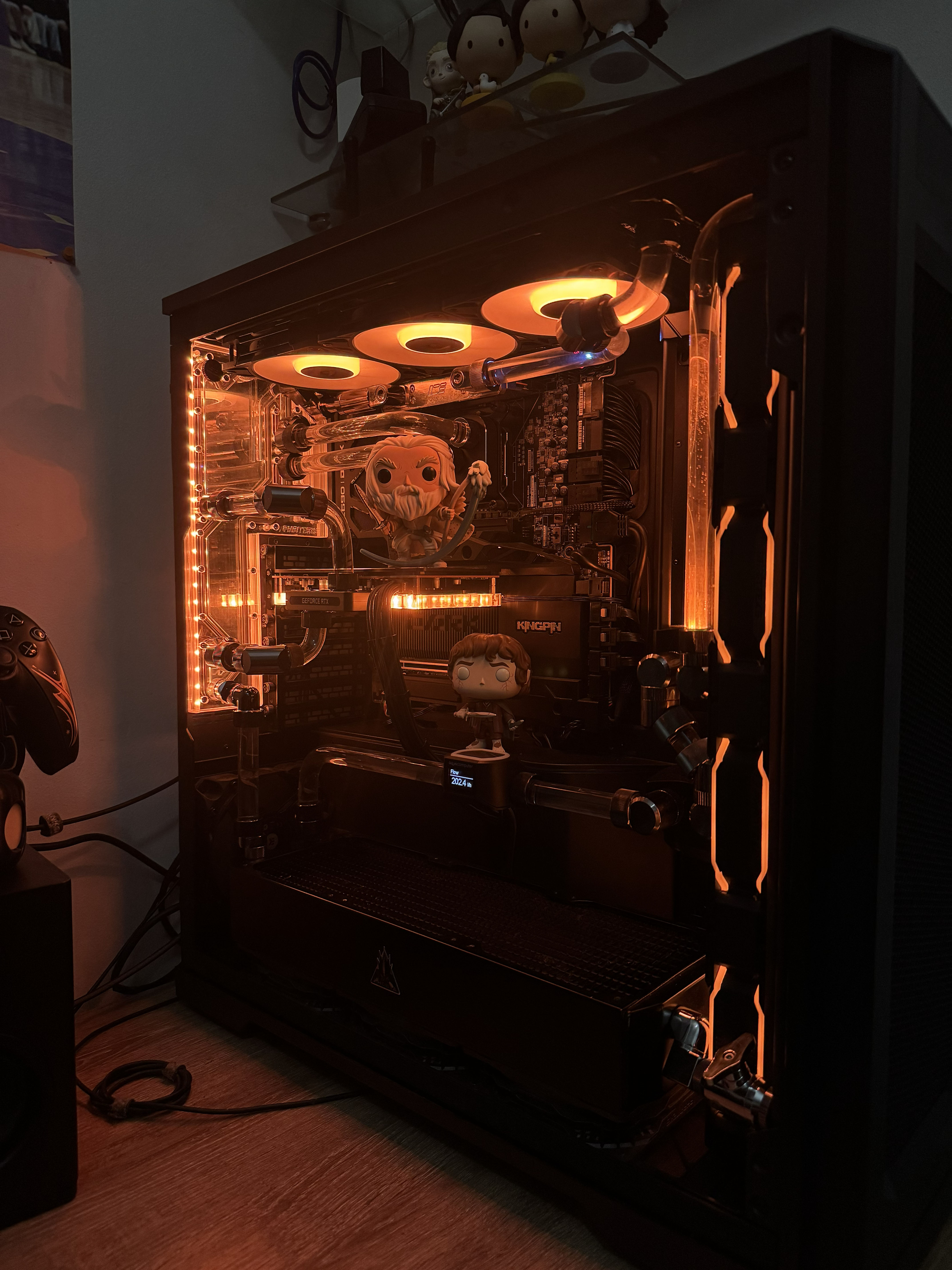

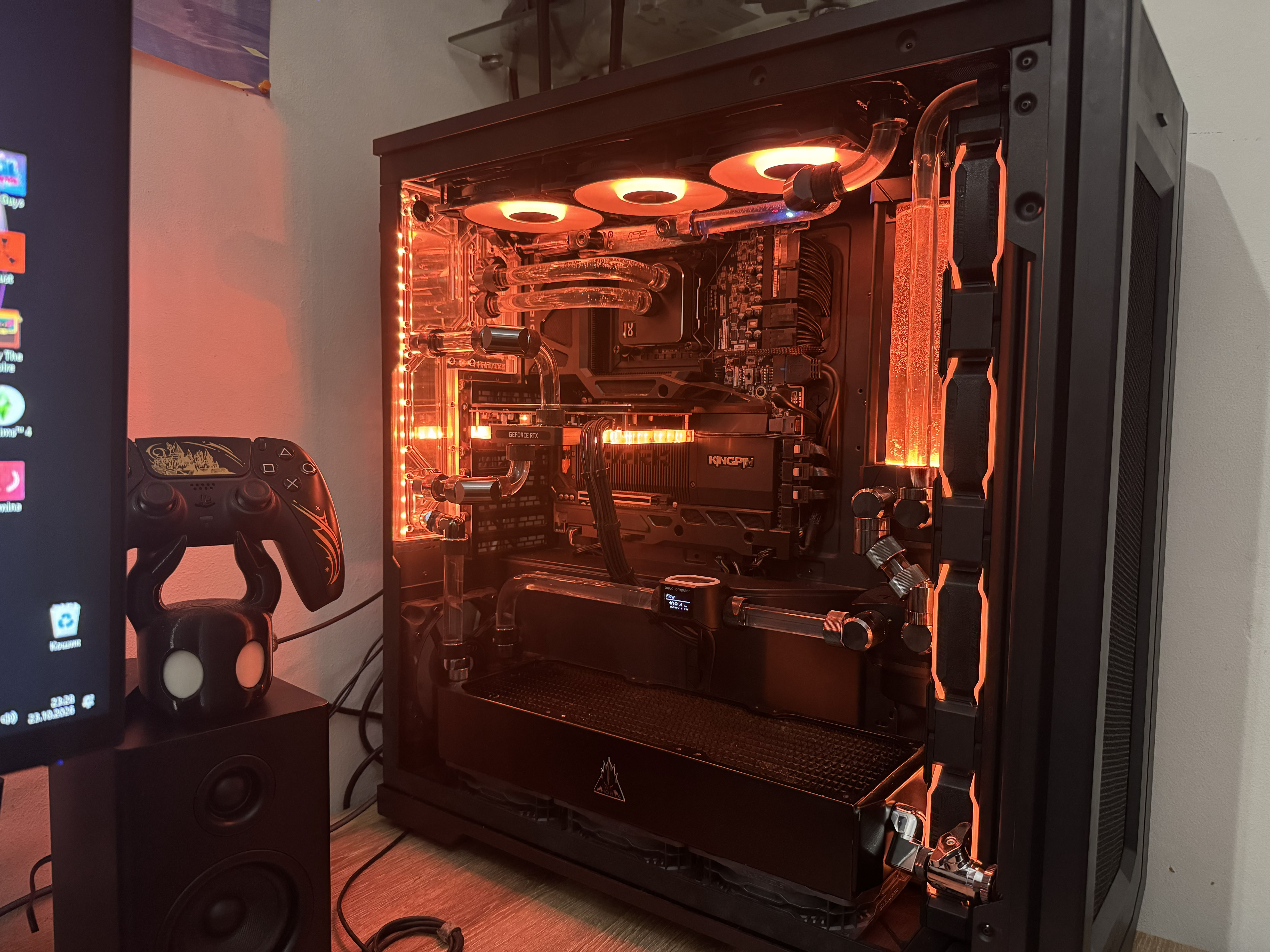

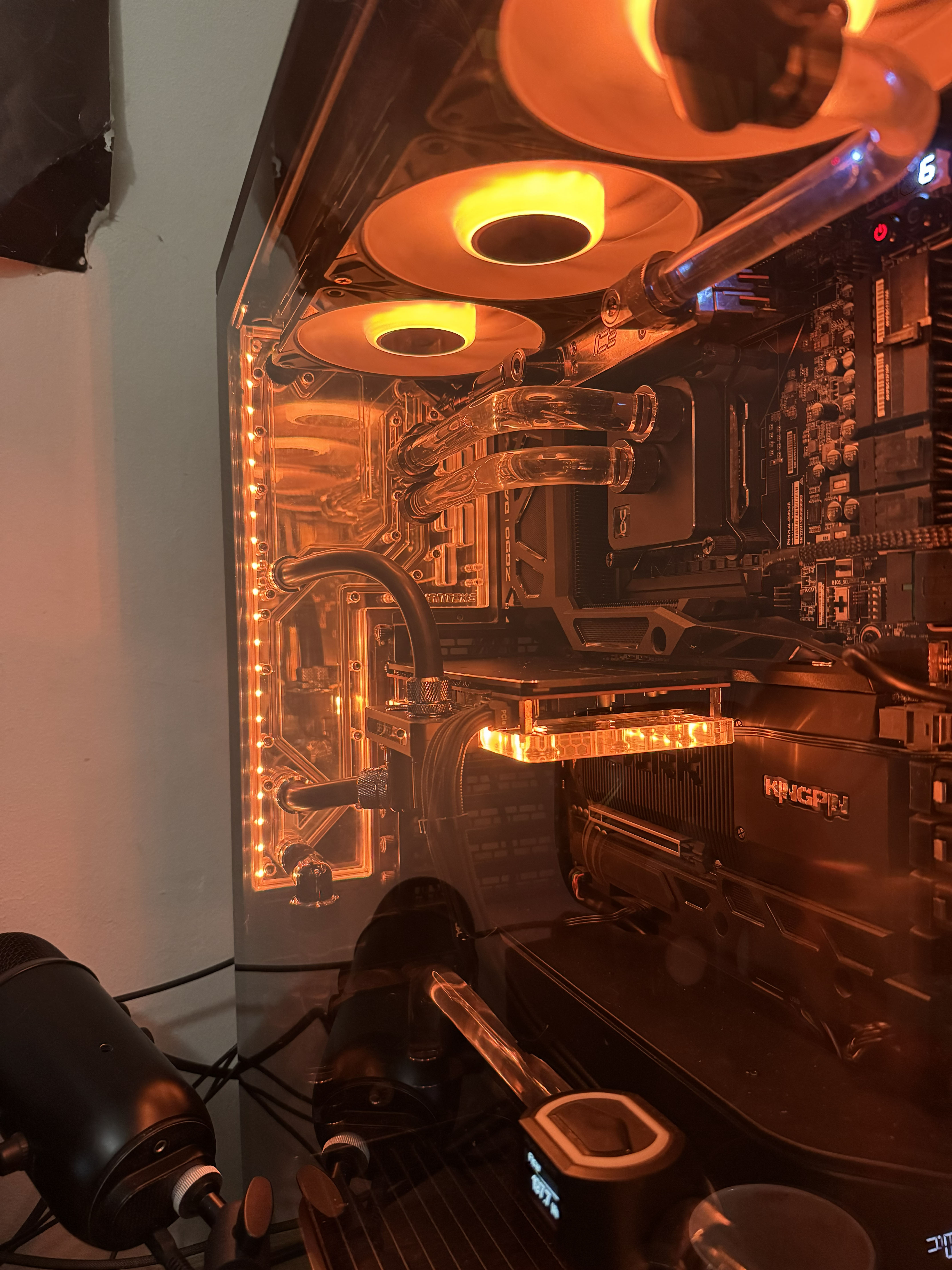

Перезібрав свою кастомну воду з новою відяхою. З першої збірки помінялись майже всі вентилятори і їх напрям продуву, поміняв деякі трубки які мені не подобались і деякі мінорні імпрувменти як по типу позбувся підставки під 2ю помпою, що дозволило розташувати обидві помпи ідеально параллельно. Здається стало краще/рівніше.
Ось як було в першій збірці (напам'ятаю): І що було в планах змінити: Спочатку коли посадив цей огризочок (RTX 5080) на водоблок зрозумів, що термінали значно вужче і бличже розташовані до мат плати, ніж на попередньому водоблоці (RTX 3090) і треба скоріш за все гнути трубку в декількох площинах або юзати 90° уголки. Я спробував спочатку просто погнути трубку, але так як рівні руки ще не виросли не зміг нормально це зробити, щоб воно виглядало не убого і стало нормально, дуже мало там місця для моїх навичок. Так як необхідного 90° фіттінга не було, довелось чекати поки його привезуть з аліку. Поки чекав було прийнято рішення поставити відяху просто на шланг, ось так це виглядало: Ну і відповідно готовий варіант над яким я працював учора цілий день: Bonus:
