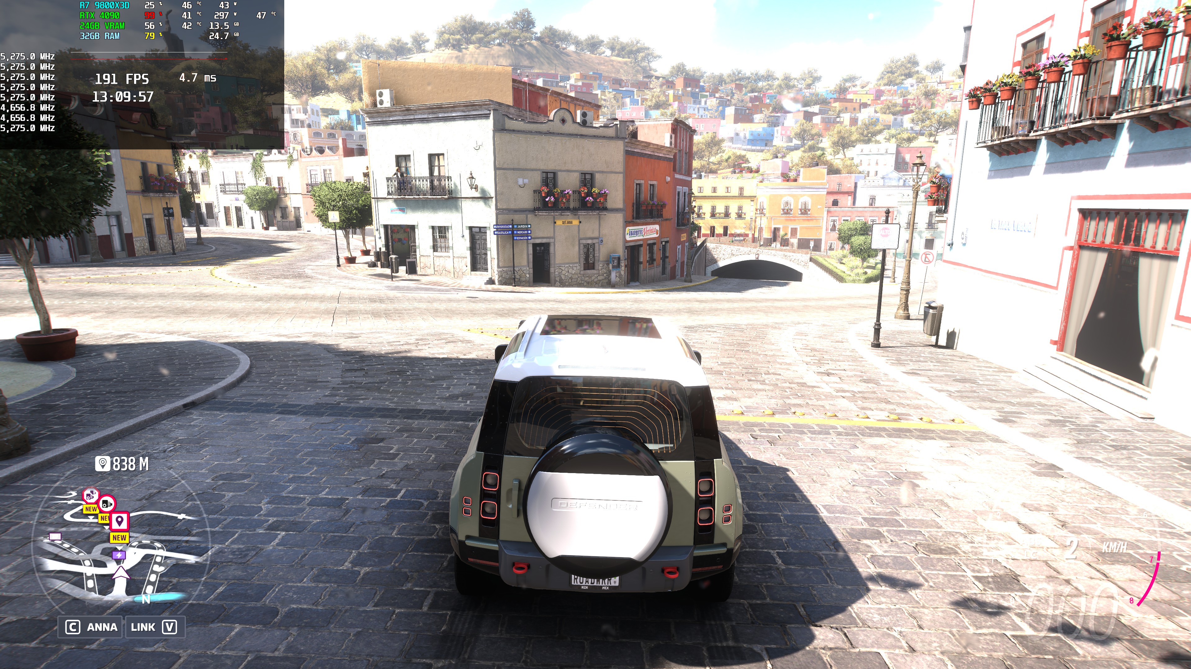

Ну що, вітаю в рядах водянщиків, був радий якщо чимось допоміг.kairo: ↑ 28.09.2026 21:07 Фінальний звіт моєї кастом епопеї.
Температури такі:Через годину гри в Форза 5, вода нагрілась до 31 градуси, температура в корпусі 24 градуси. Оберти вентилів ~600.

Ще доречі я також перший кастом зібрав з усіма радіаторами на видув і ті що збоку карлсони корпусні були на вдув. По температурам було дуже не дуже (до 39-40 градусів вода грілась, при кімнатній 23-24
