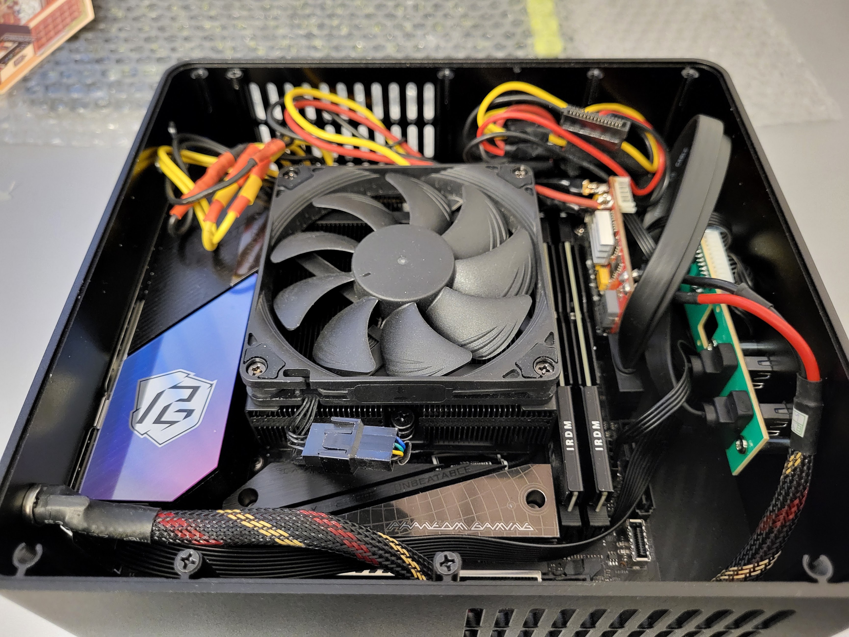

IS-53-XT + Noctua 92x14
Корпус той самий. Встановлено ребрами вздовж RAM
105W вивіз. До точки тротлінгу 90С не дістався за 30хв. Десь 110W йому по зубам.
Завтра викладу мідний x53
Хм...дивлячись на те, як розігрілась RAM з IS-53-XT - IS-55 не шкодив а скоріше навіть обдував і допомагав охолодити RAM. 10С різниці
Тому за таких результатів, Lorichic, мушу з тобою погодитись. IS-50X v3 з можливістю накрити модуль висотою 44мм - найкращий варіант для корпусів до 60мм.
Нагрів модулів RAM - суттєвий аргумент. Впевнений, що мідний X53 теж буде давати модулям нагріватись
- 5min
- 30min

Я помилявсяMelki: ↑ 09.09.2026 09:03интересный нюанс

Память греется до 50 градусов, вентиль 1400 оборотов, это тихо для slim вентилятораalexeygalas: ↑ 11.09.2026 11:47 IS-50X v3 з можливістю накрити модуль висотою 44мм - найкращий варіант для корпусів до 60мм

У мене в резервному ПК дружини-фотографа цікава ситуація. Корпус Rgeek L80s (чисто плата і все, квадрат).
У нього до кришки 60мм, якщо не ставити всякі скобки під HDD. І сюди би можна було поставити лежаче типу IS-55 чи 50X. Але якщо глянути на фото - над модулями рам йдуть товсті кабелі живлення до піки. І туди просто не покладеш лежачий ніяким боком. Тому сюди саме 92мм версії брусочки.
Проблема навіть не в PicoPSU а мабуть в слабкому бруску 20В 140Вт. При довгостроковому PL1 більше 70вт блок живлення вирубається. Коли стресс тест і Power Package на рівні 70W - цей блок з розетки жере 140-145Вт
Тому високі ліміти не поставити. Можливо ККД піки низький, можливо самого блоку. А на 70/90 вистачало навіть IS-53-XT. Але на мідному будуть явно приємніші температури.
