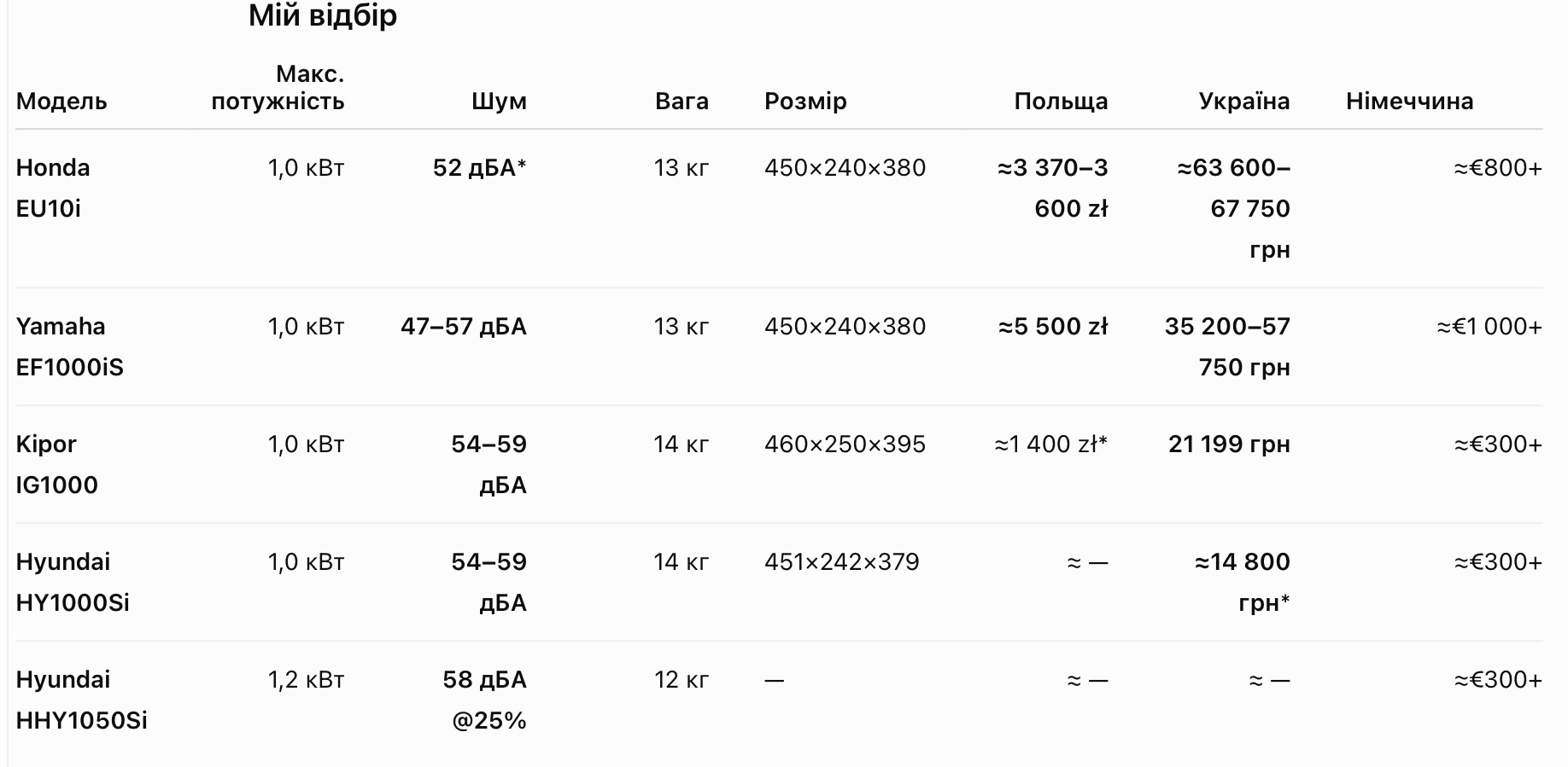

Оцей ваш один кіловат година вас не врятує, як і не врятує 20-40 кВт* годин акумуляторів без генерації , краще тоді дивтися на маленький портативний генератор еко флов :shuffle: який тихенько буде пердіти на балконі , акцент на маааленький інверторний , а не велике дешеве одоробло з епіцентру. Хочу вивчити трохи тему еко флов генератора і інших маааленьких. 1 кВт*год це смартфон заряджати / ноутбук приилайтових графіках ну ще електрогрілку включити на 40-50 Вт поміряйте енергометром ваш компуктер коли працюєте чи граєте і побачите порахуєте як швидко сяде ваш кіловат година . Енергометр до 10$ на алі а відкриє для вас новий дивний світ. Я б радив покупку будь яких енергодевайсів починати з нього
Відправлено через 8 хвилин 43 секунди:
отаке щось
хто мав досвід ? Я звісно пошукаю та погуглю . Але якщо хтось таке вживу використовував поділіться враженнями. У мене є відкрити балкон , дирку перфоратором для проводу я зроблю, чадного газу не буде бо балкон буде закритий а от зарядити за кілька годин акумулятори коли буде повни триндець , виглядає хорошою ідеєю , 2,5 кВт*год залити за 2-3 години на цілий день вистачить

1985god: 03.09.2026 23:30краще тоді дивтися на маленький портативний генератор еко флов який тихенько буде пердіти на балконі
М'яко кажучи, погана порада.

врахуйте що в нього вихлоп не герметичний і краще вікно відкрити на балконі, ніж гофру тянути через дірку. сусіди і так по вібрації будуть чути що то в вас, відкриті вікна на балконі чи ні, а потім понесуть павербанки і станції, як вичислять)

1985god: 03.09.2026 23:30хто мав досвід ? Я звісно пошукаю та погуглю . Але якщо хтось таке вживу використовував поділіться враженнями. У мене є відкрити балкон , дирку перфоратором для проводу я зроблю, чадного газу не буде бо балкон буде закритий а от зарядити за кілька годин акумулятори коли буде повни триндець , виглядає хорошою ідеєю , 2,5 кВт*год залити за 2-3 години на цілий день вистачить
їх не можна використовувати на номінал. крім промислових дизелів. тому зразу дивимось 2000 ватт генератор і більше
