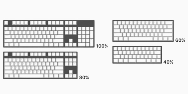

По розміру клавітатури, якшо дивитись по цій картинці, то цікавлять 100% та 80%

feniks_tm
Звідки: Луцьк
IvanKrysko
Сподобалась - беріть. Кейхрон робить нормальні борди, не вау, але як для масового бренду цілком пристойно. А взагалі, за ті гроші вже бажано було б щось з металевим корпусом приглянути. З TKL-ок та фулсайзів за цей бюджет особливо не розгуляєшся, але є цілком собі файні 75-80% (PMO Wave75 та Yunzi AL80, наприклад. Або Weikav NUT75, але доставка з алі задовга)
