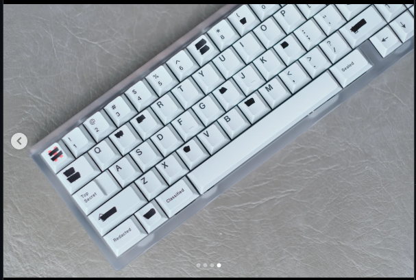

у редактед прикольно підібраний основний колір, такий типу під папір специфічного холоднуватого відтінку. а особливо мені цей сет подобається на полікарбонатних клавіатурах:
Зображення
одне з тих поєднань, яке сміливо можна назвати канонічним
