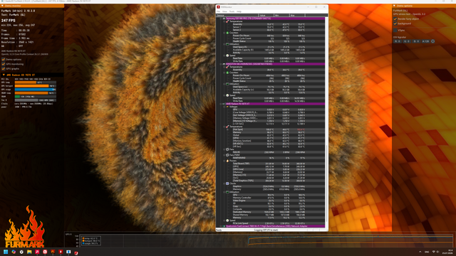

Striker
Звідки: Дніпро
Перший тест: PL -10%, -50 мВ.
Зображення

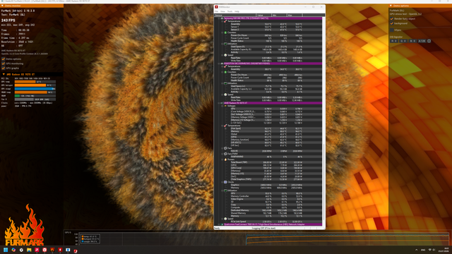

Другий тест: PL 100%, -50 мВ.
Зображення
Тут вже якісь страшні цифри. Одне заспокоює, що я в такому режимі взагалі не граю, бо максимум з лімітом -15%. При цьому холодний GPU за рахунок випарної камери.
