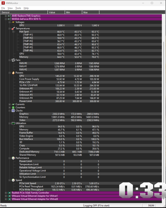

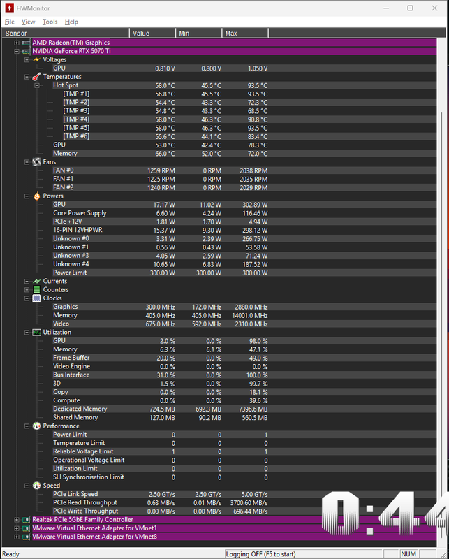

► Раз пішла така "малина" - докину і свої покази; перед ребалансом системи було цікаво зрозуміти як себе покаже відеокарта на заводських налаштуваннях з точки зору вже того самого хотспоту.
► Основні заміри поки що робив "по лайту" і по двох напрямках - 2-годинна ігрова сесія з короткими проміжками на закриття/запуск ігор і FurMark.
► Налаштування карти - повністю заводські, біос - "тихий". Охолодження корпуса - прямоточне, з відкритими дверцятами, 3 вентилятори на вдув, 2 на видув. Температура в кімнаті - 27°C.
► Ігри - СР2077, Сталкер 2 і Сабнватика 2. Повний екран 2К. СР2077 - на максимумі, без апскейлерів, генераторів і "променів". Сталкер 2 і Сабнватика 2 - теж на максимальних налаштуваннях, але вже з усіма цими "приблудами". Особливо жарила Сабнавтика - саме на ній стався короткотерміновий пробій до 93°C+... (
але при цьому павер-ліміт ще далеко не був вибраним). Скрін:
► З FurMark-ом трохи дурницю зробив: забув обнулити моніторинг перед запуском тесту, тому скрін результатів вийшов збірною солянкою сумісного моніторингу роботи ігор і FurMark-а
. Можна було б переробити для чистоти показників, але так як це була не гра, то відслідковував зміну показників моніторингу вже безпосередньо очима і тут FurMark вів себе куди прогнозованіше і стабільніше, ніж ігри - вибрав весь заводський павер-ліміт, а максимальний хотспот був залізобетонним - 88-89°C. Разом з цим піднялись температури ядра і пам'яті - через 1,5-2 хвилини тесту робота стабілізувалася на максимумі: 77-78°C по ядру і 70-72°C по пам'яті. Поганяв тест ще 8 хвилин - стабільно, без змін, тому не бачив сенсу далі жарити. Разом з цим - спільний скрін, як результат різнопланового навантаження буде більш повноцінним, як мені здається:

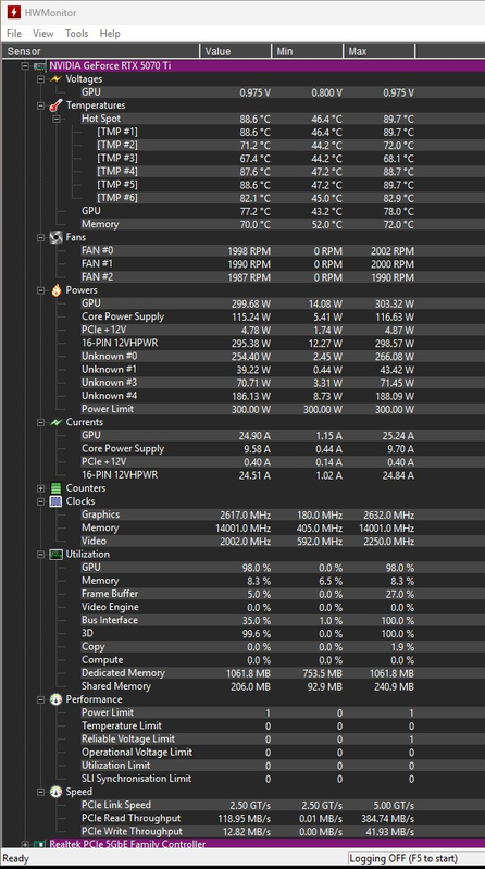

► Нє, ну -МОНАХ: ↑ 21.07.2026 01:57 ...Можна було б переробити для чистоти показників, але...
► Зробив таки чистий захід FurMark-а: - все-таки ігри і тести дають трохи різні результати, може кому буде важлива ця різниця. Власне - те, про що я вище словами описав: от ті значення в колонці "Value" - після 2 хвилин тесту +/- завжди стабільно і крутяться.

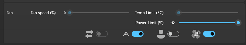

Это первым делом надо делать, кроме пониженого шума термоинтерфейс дольше прослужит при меньших температурах, ещё у меня в старых не требовательных играх пропали старт-стопы вентиля по ходу игры, теперь не крутятся совсем, при этом темпа в нормеFilabatya: ↑ 21.07.2026 10:02до андервольта ви ще не скоро дійдете
С андервольтом почему бы и нет?SPEC1AL1ST: ↑ 21.07.2026 09:08В Фурмарк?
download/file.php?id=392895&mode=view
Отправлено спустя 5 минут 15 секунд:
Без андервольта было где-то 90 на хотспот, и вентили молотили, в последней бете hwinfo также появился датчик hot spot, но показывает на 5 градусов меньше чем hwmonitor
