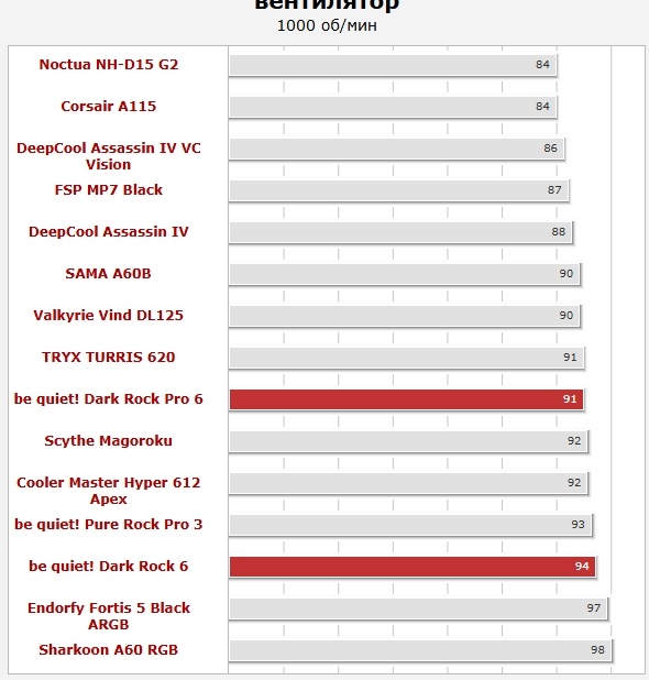

Megaclite
FirstTDM: 01.06.2026 16:14 вполне хватит для охлада тихого be quiet! Dark Rock Pro 6 за 5000грн
Be quiet! Dark Rock Pro 4/5/6 дороге гамно яке програє кулерам за 2300грн типу FSP M7 (топ кулер за $50)
Зображення
Зображення
А для красивого вигляду Deepcool AK700 Digital і їх субфірма Sudokoo
