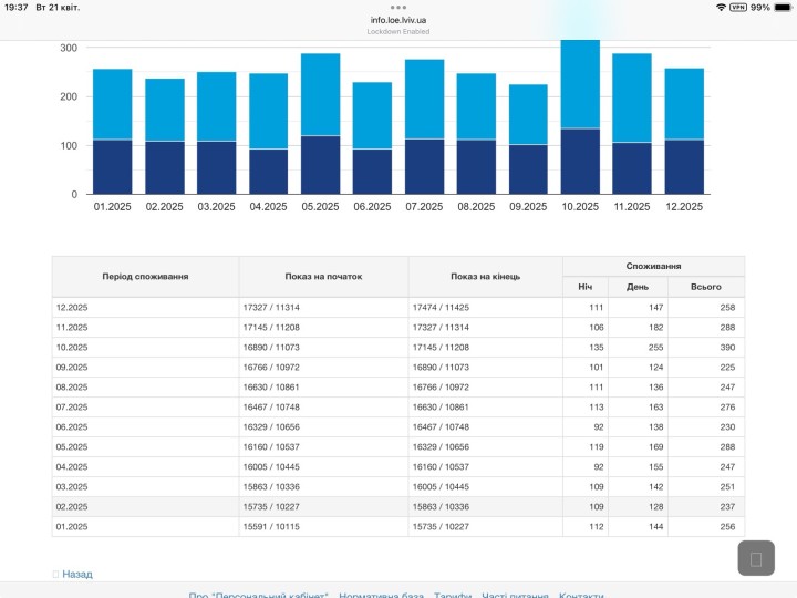

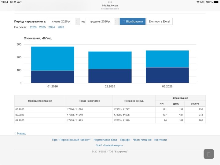

От статистика споживання від обленерго

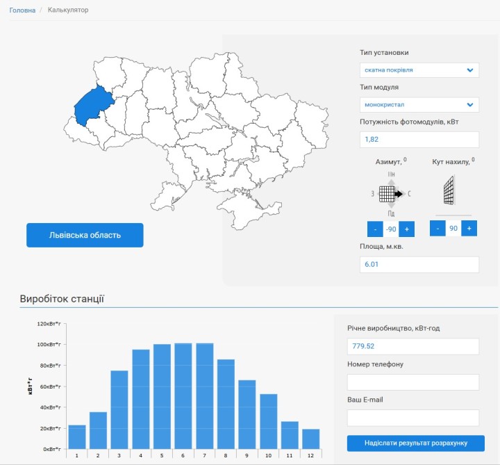

І за калькуляторами в літні місяці теж має виходити до 150 кВт·год саме з моїх панелей

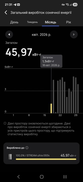

Поки що бачив найбільше 4,9 кВт годин за день виробітки . Але завтра батареї будуть зранку частково розряджені то з 7 ранку почнеться генерація і нічого не втрачу , хоча завтра буде хмарно і дощик може накрапати :( тож експеримент буде так собі
Тут просто коли я вручну вмикав бойлер і таке інше , тому не обʼєктивна картина просто так

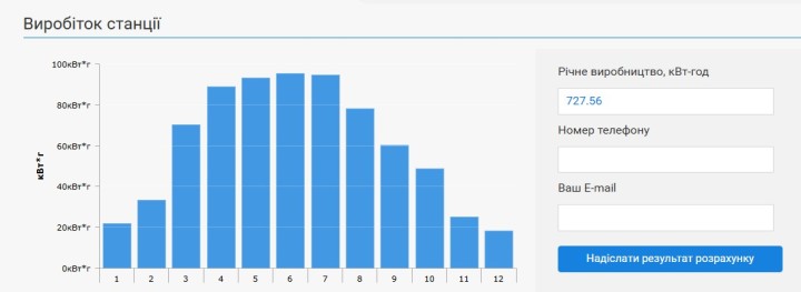

я побавився з калькуляторами для своїх панелей виставив кут 90 орієнтацію схід , розбіг великий, але по досвіду 1 місяця думаю буде щось ближче до діаграми з меншим виробітком
