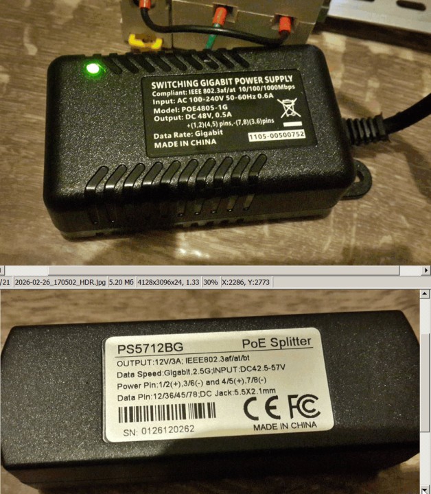

Sachem: 26.02.2026 19:01В пассивном варианте загораются светодиоды и на передатчике и на приёмнике, но только 1, 2, 3, 6 - нормально. А 4 и 5 как-то промигивают, но очень быстро, не ярко, не уверенно, короче, в нештатном режиме.
С одной стороны номера контактов имеют смысл
Обзор от ИИ: Чаще всего используются контакты 1,2,3,6 (для передачи данных) или 4,5,7,8 (свободные пары)
Основные схемы распиновки PoE (жилы в кабеле):
Альтернатива А (Mode A): Питание подается по жилам, используемым для передачи данных (в 10/100Base-T):
1, 2 (бело-оранжевый / оранжевый) — (+)
3, 6 (бело-зеленый / зеленый) — (-)
Альтернатива B (Mode B): Питание подается по резервным (свободным) парам:
4, 5 (синий / бело-синий) — (+)
7, 8 (бело-коричневый / коричневый) — (-)
Четыре пары (PoE++, IEEE 802.3bt): Для высокой мощности (до 60-90 Вт) питание задействует все 8 жил (все 4 пары).
Вроде мой "пассивный" режим (уже знаю, что называю не правильно) ещё как-то похож на правильную работу. "Активный" вообще не понятно, что там, так как приёмник не моргает.
Ну и не понимаю, что там с Гигабитом.
Да, не понимаю, что оно значит, но на инжекторе и сплитере, которые типа "активный" вариант, контакты вроде одинаковые прописаны.
Также один из возникших вопросов - как инжектор и сплиттер учитывают "схему" распиновки. То есть я обжимал по реверсной схеме и просто патч корд на тестере звонится идеально.

те что на фото - нормально работают на одножильной меди, провода должны быть обжаты по правильной прямой схеме (бо,о,бз,с,бс,з,бк,к или бз,з,бо,с,бс,о,бк,к) и всё будет хорошо. с кроссоверами не пробовал, но по идее будет всё плохо

Shpoker: 27.02.2026 17:56провода должны быть обжаты по правильной прямой схеме
Попробую на прямом патч корде. Спасибо.

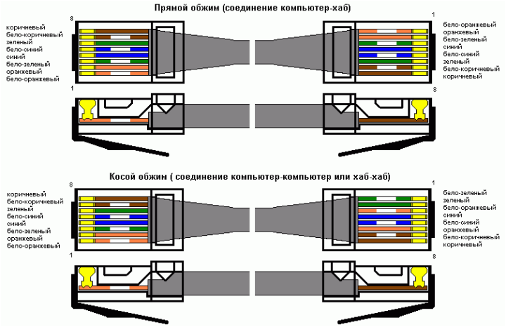

Shpoker: 27.02.2026 17:56те что на фото - нормально работают на одножильной меди, провода должны быть обжаты по правильной прямой схеме (бо,о,бз,с,бс,з,бк,к или бз,з,бо,с,бс,о,бк,к) и всё будет хорошо. с кроссоверами не пробовал, но по идее будет всё плохо

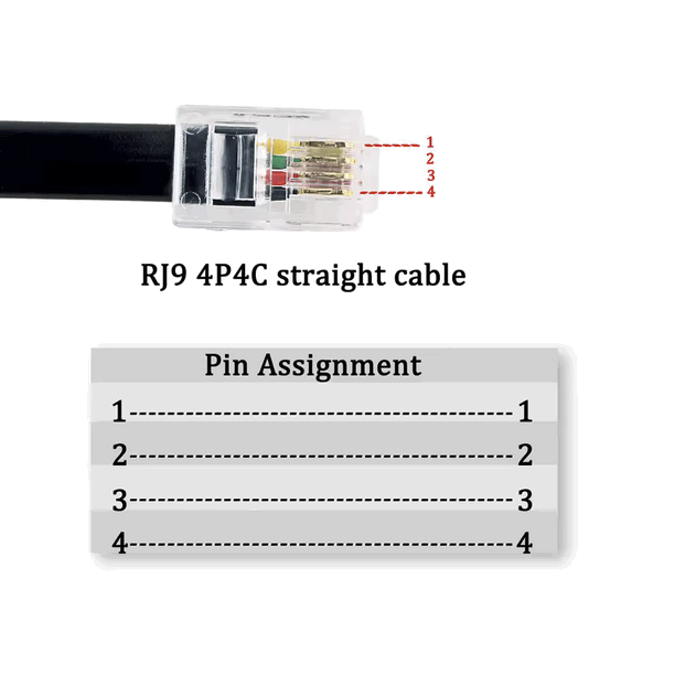

Решил я уточнить, что такое "прямая" и "реверсная" схема. Ранее писал, что обжимал реверсно, так как буквально вчера видел китайскую распиновку RJ9.
Но, если взять распиновку RJ45 из картинки ниже, то у меня как раз и есть правильная прямая распиновка с цветовой схемой Т-568В.
Во-первых, косую я не запомню. Во-вторых, логика китайцев в данном случае мне ближе.
Shpoker
Звідки: Киев
Sachem: 28.02.2026 08:28если взять распиновку RJ45 из картинки ниже, то у меня как раз и есть правильная прямая распиновка с цветовой схемой Т-568В
Тогда все будет хорошо и втыкай свои приблуды смело

Ну я стараюсь делать по логике и правилам. Но меня смущает, что на приёмнике тестера свтодиоды не загораются в тот момент, когда на передатчике 1-2-4-5 загораются. Вот и подумал, может инжектор "рубит", а может сплиттер, и как проверить что тракт "нормально проходим" не пойму.
Shpoker
Звідки: Киев
Sachem
погугли как тестеры работают, станет сильно понятнее (они ТОЖЕ электрику пускают по проводам, которую не ожидают инжекторы-сплиттеры, вот и получается лажа). сомневаюсь что у тебя проф решение, которое имитирует реальную сеть, а уверен что банальная мигалка лампочками от батарейки 9в

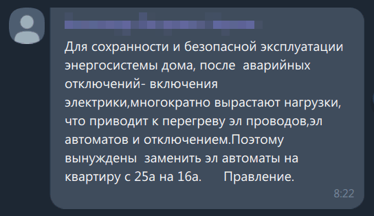

В какую организацию писать жалобу что бы приехала проверка, оштрафовала и поставили вводной электрический автомат согласно договорной мощности?
И при этом жильцы не смогли откупится хабаром.
Scoffer
Шаженла
В Дніпрі є централізований контакт центр міста, де можна подати будь-яку заявку щодо комунальних і не тільки послуг і перевідкривати до посиніння поки не виконають. Має і у вас щось подібне бути.
Sachem
Звідки: Днепр
Scoffer: 03.03.2026 16:44В Дніпрі є централізований контакт центр міста, де можна подати будь-яку заявку щодо комунальних і не тільки послуг
Так. Але якщо, раптом, твоє житло під "захистом" ОСББ, то перевідкривати ти таки дійсно будеш до посиніння і ніхто нічого не виконає. "Звертайтеся до управителя ОСББ". Що вода, що світло, тільки до дому, далі "дикий запад". У мене шайка правління ОСББ постановило і кому захотіло замінило ввідні автомати на 16А. ДТЕК сказав, що внутрішньобудинкові коммунікаціі то до управителя дому. Вони лише можуть перевірити на порушення техніки безпеки. А номінали автоматів, то "ви вже самі вирішуєте", менше можна, аби не більше.
Якось так.
Да. А за договором, так ДТЕК до дому вам доведе, наприклад, 9кВт. А якщо ОСББ вирішить, що конкретно вам то забагато, то поміняє на автомат на 16А.

Sachem: 03.03.2026 17:05Так. Але якщо, раптом, твоє житло під "захистом" ОСББ, то перевідкривати ти таки дійсно будеш до посиніння і ніхто нічого не виконає. "Звертайтеся до управителя ОСББ". Що вода, що світло, тільки до дому, далі "дикий запад".
Вірно, тому що ні місто, ні комунальні підприємства не мають жодного стосунку до ОСББ, навіть дуже віддаленого. Самоуправління значить самоуправління, з усіма відповідними наслідками. Тому дивно пред'являти першим якісь претензії, це приблизно як пред'являти Філатову що АТБ на районі не працює. Викликай збори співвласників і змінюй голову ОСББ якщо поточний не влаштовує.

Sachem: 03.03.2026 17:05А якщо ОСББ вирішить, що конкретно вам то забагато, то поміняє на автомат на 16А.
Щоб ОСББ щось вирішило, мають пройти збори ОСББ і більшість учасників зборів мають проголосувати за це рішення.
Ви були присутні на зборах, було таке голосування?
Якщо так, то нічого не зробите, демократія в дії, більшість зробила вибір.
Якщо збори були, а вас там не було - ви можете запитати у голови ОСББ протокол зборів і підписи під голосуванням.
Якщо зборів не було, можете вимагати нічого не міняти, поки такі збори і голосування не будуть проведені.
