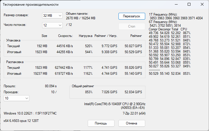

Хотя в аиде цифры и стали красивее, но не понимаю почему архиватору безразлично:

SomeOne2
А в 7зипе прироста все равно нет...
