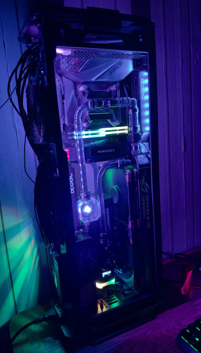

Всем привет! Помогите разогнать процессор 8700к.
Система:
ASUS z390-I (биос последний)
8700k (скальпированный, на воде)
G.Skill DDR4 32gb (Samsung b-die 4000мгц)
Проц 4 года стабильно работал на 5.2 GHz
Но потом была заменена материнка ( прошлая такая же - сгорела). Соответственно настройки разгона утеряны. Подскажите куда тыкать в биосе, чтоб поц вышел на свои 5.2 или посоветуйте мастера.
Вроде как по ютьюбу натыкал на 5.1 Ггерц. В играх вроде держит, но синтетический стресстест закрашил. И это только 5.1. Значит не все дотыкал в биосе…
Короче, нужна помощь знающего человека.

Сегодня ночью разогнал. И вывел все на нужные мне частоты.
Проц 8700к легко взял 5.2ГГц при этом температура в стресс тесте 78-80° (в комнате 28°! Жарко, лето)
В играх не поднимается выше 65-68°
Оперативу удалось разогнать до 4000мГц 17-19-19-39 /1.5v(базовая частота из коробки 3600 17-19-19-39)
С оперативой можно было еще поиграться… но я не особо шарю в субтаймингах и разгонах 1т , 1n… , да и проц может в теории взять и 5,3. Но этот уже его предел. Так что вот такое пожилое делезо
Отправлено спустя 10 минут 29 секунд:
Стресс тесты прошел. В играх все тоже норм 165 фпс (ограничено синхронизацией с монитором. g-sync) на ультрах с трассировкой лучей, длсс тот же Метро эХодус. В танки вообще без проблем те же 165фпс.
Потестирую дальше, может что и выскочит. Но думаю все будет норм.
Можно конечно дожать все соки и вывести на 5.3 и снизить тайминги оперативы, но это уже лудомания.
В идеале перескальпировать проц и заменить ЖМ, который работает уже 5год. Это думаю снизит Т проца на 4-5°. Хотя и так температуры гораздо ниже чем у многих на этих частотах.
