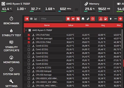

AlexKuzovkov
У мене 7500F в простої 40-42. В тесті OCCT на макс потужність видає 125Вт і гріється до 80. PBO +200 і курва -15 на скільки пам'ятаю.NST1983: ↑ 02.05.2024 17:45 Але у мене також вода.
