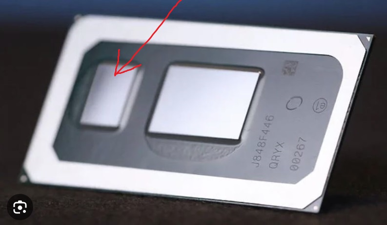

Усім привіт, хотів запитати хто як робить охолодження, наприклад 8-ме покоління U процесорів в ноутах, підложка проца має два кристали (сам CPU і чіпсет), кристал CPU по заводу під термопастою, другий кристал без, я зазвичай кладу туди рідку термопрокладку. в інтернеті не можу знайти інфи стосовно цього, чи варто туди наносити термоінтерфейс чи ні

Стоит, зачем ей в какие то моменты перегреваться, а так равномерно с кристаллом проца будет по температурам

Не бачив ноутів на комбайн процах в якому хаб, без термоінтерфейсу.

мені часто трапляються, моделі що пам'ятаю це thinkpad t460s, fujitsu u7410

Хаб без радіатора нагрівається трошки менше, ніж проц з радіатором. Тому - або проц буде нагрівати хаб ще більше, або ефект буде біля-нульовий. От якби Хаб був окремий від Проца - тоді однозначно ефект був.

В мене НР на восьмому поколінні і-5, с заводу була нанесена товсто термопаста на обидва кристали, ще й між ними величезною плямою.
