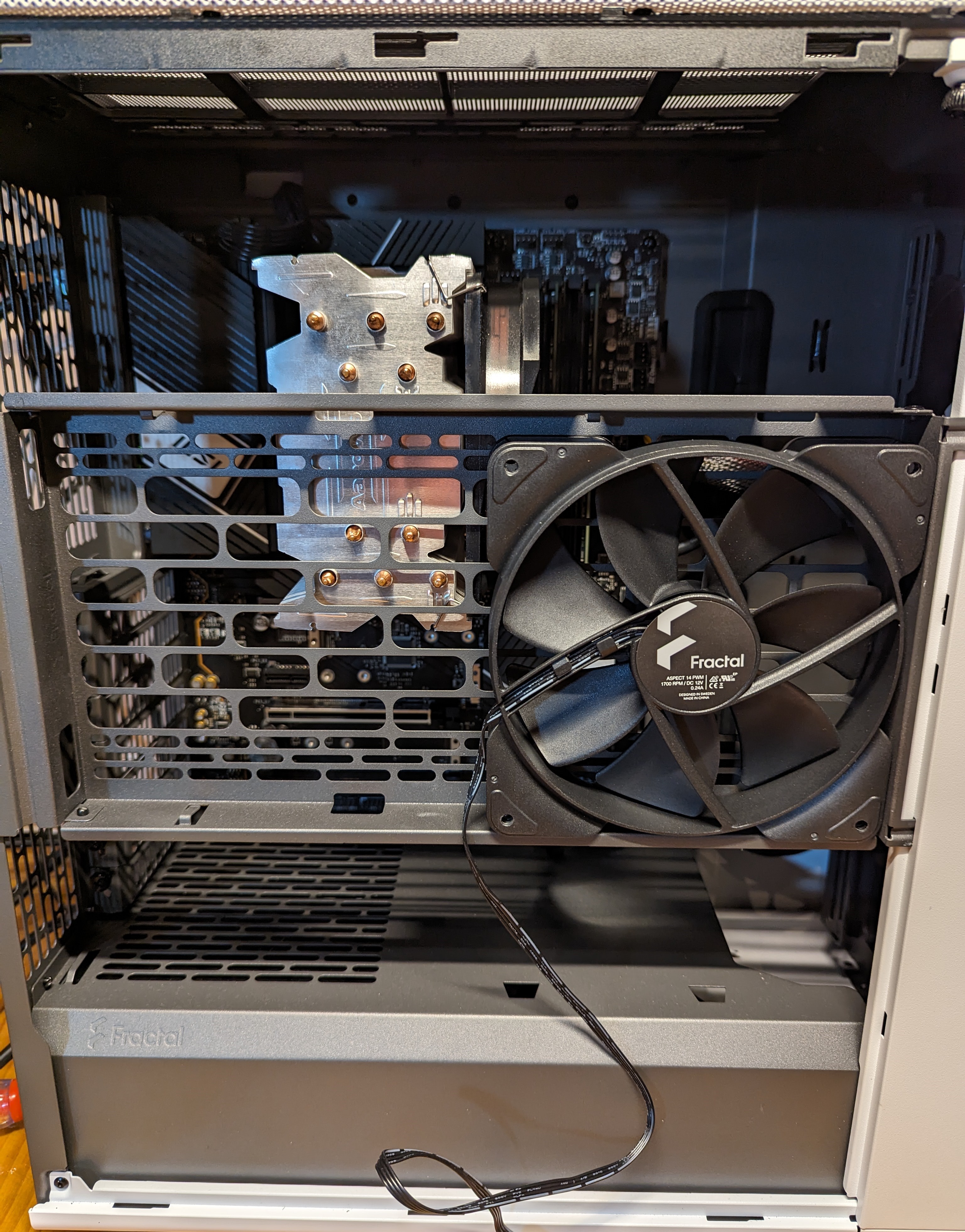

І ще додам, що цей North можна в принципі використовувати, якщо треба справді добрячий розгін в компактному і симпатичному корпусі. Бо версія з перфорованою бічною стінкою, як у мене, йде з рамкою для кріплення двох 140мм. І є три положення: 1) Верхнє, для VRM і пам'яті 2) Нижнє, для вк 3) Середнє.
І якщо є якийсь 14900k і пам'ять в розгоні, то можна поставити 360мм воду зверху для нього, і цю рамку у верхнє положення для обдуву VRM і пам'яті. І буде без отих "колхозів" з вентиляторами на стяжках, які лежать зверху на оперативці і т.д.
Спереду на вдув, а ВК і так буде дихати, бо має перфоровану стінку. І в плані охолодження буде дуже навіть класно.
На фото ця рамка в середньому положенні, для ілюстрації.
