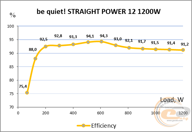

Графіки ККД:
ASUS ROG LOKI SFX-L 1000W Найвищий ККД 94,1% на 400 Вт.
be quiet! STRAIGHT POWER 12 1200W Найвищий ККД 94,3% на 620 Вт.

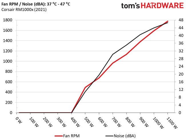

власне от локі і рм1000х з сайбенетікс
на 700вт 18 і 25 дб, ні того, ні іншого не буде чути за гулом відяхи
Зображення
Зображення
