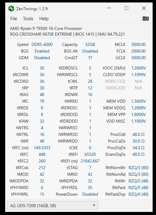

Сменил свои оем зеленки ху-кс м-дай на более приличную память на хуникс а-дай. Думаю разводка на текстолите и отобранность чипов приближенно такая же как у вас, разница в в качестве термопрокладок и в конструкции радиаторов.
Возился пару дней, настраивал и уже нашел две стабильные конфигурации на 6000 и на 6200 мгц частот памяти. С разными фслк тестировал, на 2200мгц у меня результаты ухудшаются резко (хотя все держит) — идет коррекция передачи данных по шине и отсюда мой максимум на 6200, это 2167 фслк. Тестирую в каждом цикле сначала аидой, потом гикбенчем 6, затем винраром, затем кранчером и 7зипом из пакета BenchMate. Стабильность, отсутствие ошибок тестирую по быстрому 3 циклами тм5 (с пресетом усмуса) и 5 минутами ОССТ.
Попробуйте тупо ввести все мои параметры из зентайминга. Если не загрузится оставьте ваши 480 или 468/448 rfc и/или может придется повысить VDD до 1,41(42).
Даю две стабильных конфы под CL28 и CL30, соответственно с FCLK 2000 & 2067 и результаты аиды ПСП и Летенси для них.

Я все це вже зробив і всі налаштування виставив, всі рекомендації від anta777:) tRFC нижче 480 не їде, в мене м-дай і нижче 60 не хоче, налаштування таймінгів в нас дуже схожі. Може десь ще затик..

Это для биоса и они пополам между анта и веии. Но ряд таймингов у вас неправильный. Я думал у вас А-дай. Большинство G.Skill Trident Z5 RGB DDR5 6400 должны быть на а-дай.

Ті таймінги що в нас різні - взагалі ігноруються. Я більше схиляюсь що різниця в латенсі - це штраф за додатковий кеш.
Я сумніваюсь трохи, що на тих таймінгах можна 5нс наколядувати:)
Буду ще курити форуми

Я також думав що а-дай, но ніт. І в оглядах пишуть що м-дай.

tRP в минимум, желательно 32/30. tRAS - 48 (Jedec - tRP + tRCD), а tRP опорный, надо в минимум равный 12. И SCL поставьте пока 5/5, будет вначале больше маневра.
Мои задержки и псп на 6200
