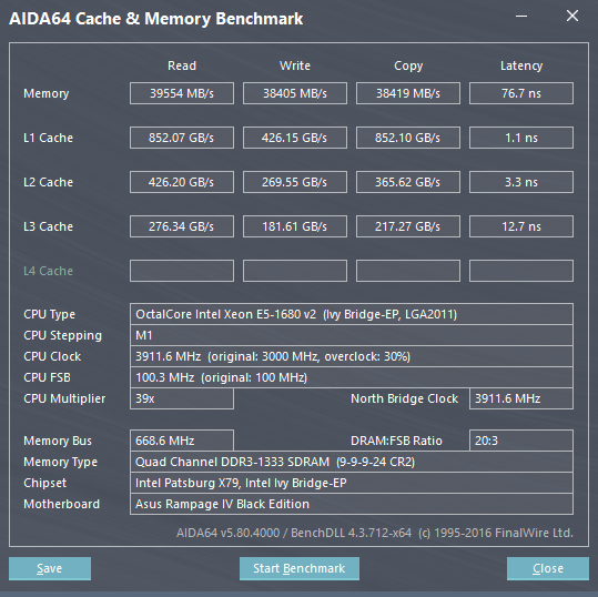

На 1866 швидкість в два рази менша, ніж на 1333 :insane:
Аналогічна й на 2000+
Неначе реальна частота не відповідає встановленій

Graveworm: 28.05.2023 11:22 Нічо не розумію
Скрины бы глянуть. Я память на 2405MHz подкрутил и работает уже пол года так.

Действительно, очень странно. Может шину подкрутить чуток. Я вот на 1866 выставил и по шине до 1910 добавил выставив тайминги 9-9-9-24
Вот что вышло:

А sa/vtt які?
Святой
Звідки: Украина
Вольтаж на память 1.55 в таком режиме а SA не трогал. При разгоне айви надо по шине гнать и тогда не будет потери в записи в память. Если просто XMP на 2400 прогрузить то скорость записи в память до 43 гигов упадет

Та з пам'яттю то розібрався
Advanced memory training висаджувало швидкість, переключив з enabled на auto і стало як і має бути
