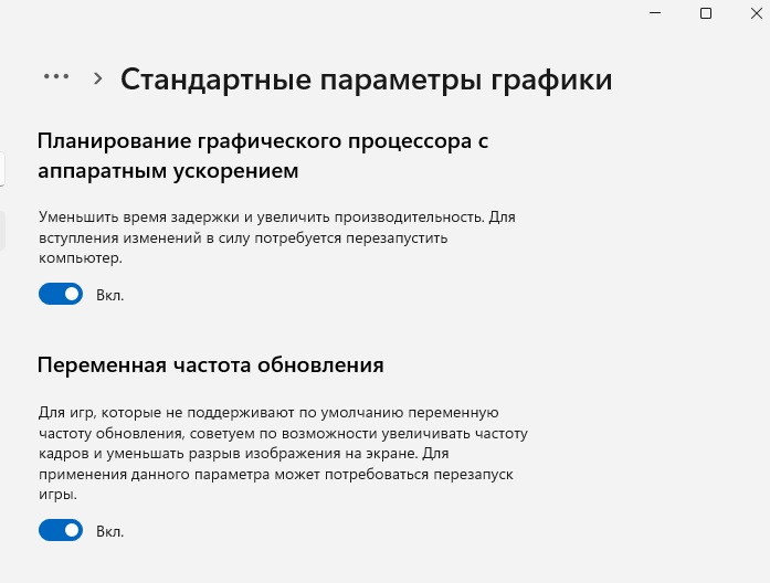

Есть какой-то баг с DLSS3, хочется вживую поглядеть, но почему-то пункт этот неактивен в играх с заявленной поддержкой.
Викт0р
Windows 10: Система > Дисплей > Настройки графики > пункт Планирование графического процессора с аппаратным ускорениемYaroslav: ↑ 08.01.2023 01:01
