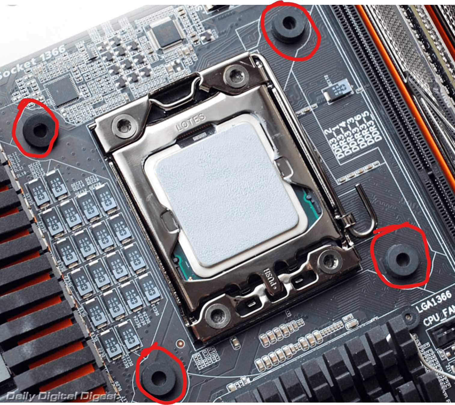

підскажіть будь ласка хто де купує резинки/проклад під СВО процесора
