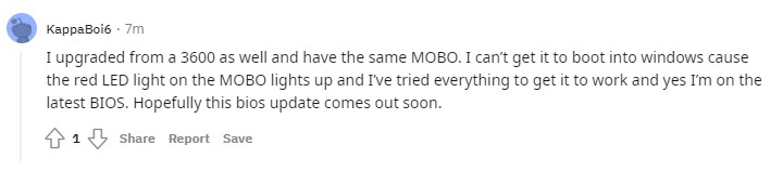

255: ↑ 19.09.2021 23:26 Пытался гуглить, но все проблемы, которые нашел по не обнаружению накопителей биосом, они все хотя бы могли зайти в биос, а у меня не грузится даже он, когда возникает эта проблема.
За минуту нашёл человека на реддите, попробуйте ему написать, может локализовал проблему :)
Я бы первым делом попробовал поменять планки памяти на вашей системе.
Потом попробовал бы ваш 5800X на другой системе (у друга\в магазине\сервисе - неважно).
Ну и модель блока питания не указана - тоже важный элемент системы вообще-то.

vladdelkafa: ↑ 20.09.2021 00:02
Да, БП забыл be quiet! Straight Power 11 750W.
