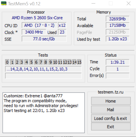

тест мем5 1:40 тоже полет нормальный конфиг EXTREME1 от @anta777

опираясь на мои предыдущие сообщения, что-то поконкретнее сможете подсказать?
