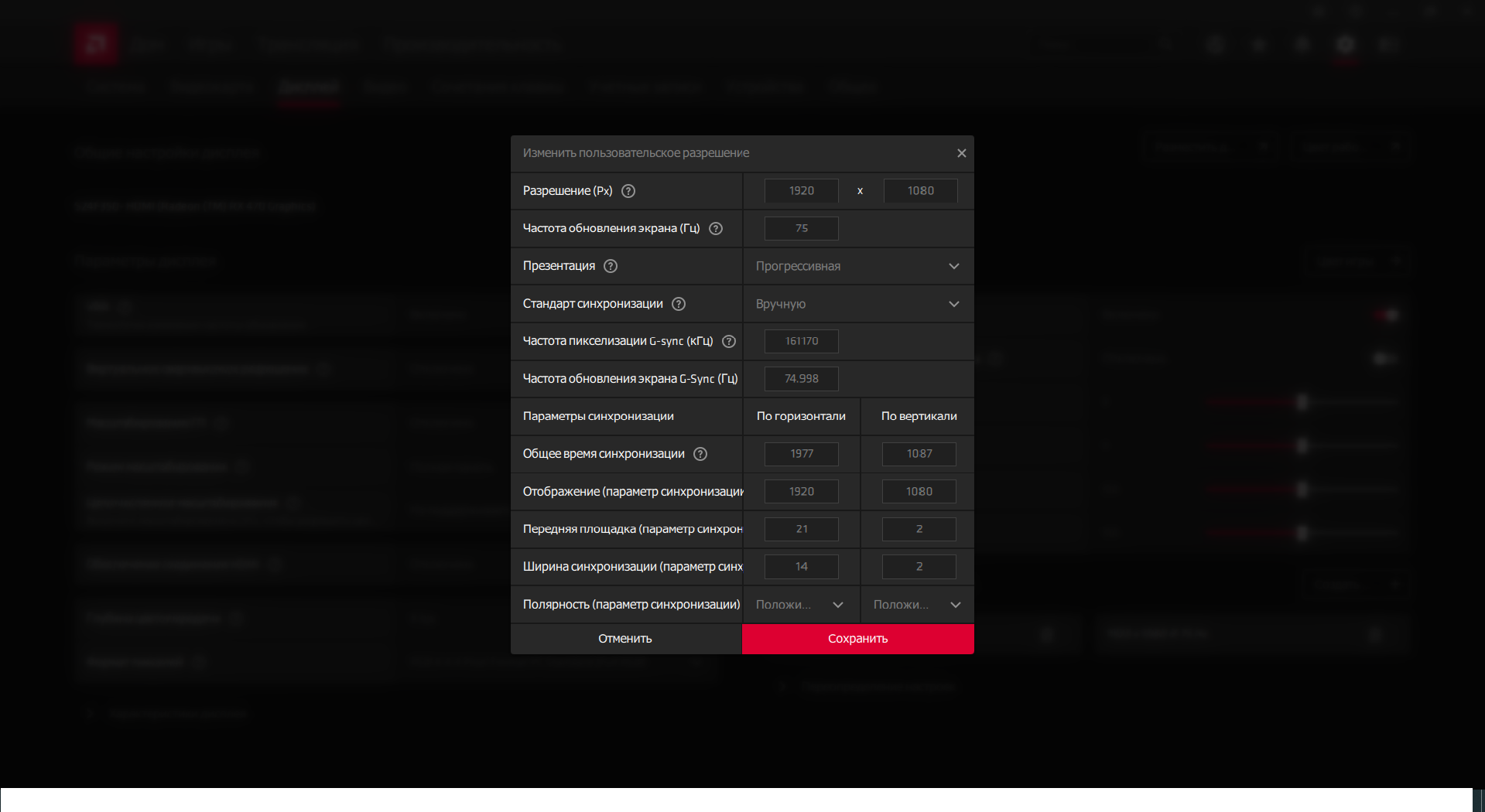

eweodinraz
Евгений King
Ты прав но я иммел ввиду не только герцовку ее понятно выше не поднять а вот (общее время синхронизации, передняя площадка,ширина синхроимпульса) мне помогли сделать плавнее картинку, поэтому это все не только как вопрос звучит но и как пример, я бы даже сказал что это уже не тот монитор который я брал в стоке.![super :super:](./images/smilies/super.gif)
eweodinraz
Протестил немного extension block, понял что в CRU нужно оставлять Дефолтные, потом добавить те что нужно, при этом изменив Range limit vrate - hrate Max pix.clock 600, поигрался с hdmi 2.1 - 2 нашел свои параметры ибо при завышенных моник не стартовал и теперь плавная картинка с фри синком без пропусков кадров,минимизировал шлейфы параметром в монике (AV) на пк не всегда работает, кабель у меня UHD.
