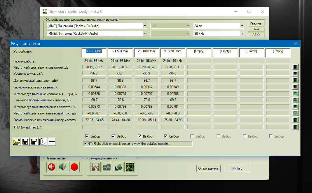

Технические характеристики народного усилителя версии 1:
Напряжение питания - от 12 до 24 Вольт
Выходная мощность при THD<0,01% в зависимости от нагрузки /напряжения БП:
16 Ohms - 1100mW /12V
32 Ohms - 550mW /12V
50 Ohms - 350mW /12V, 700mW /16V
100 Ohms - 175mW /12V, 350mW /16V, 500mW /18V, 900mW /24V
250 Ohms - 75mW /12V, 150mW /16V, 200mW /18V, 350mW /24V
Коэффициент усиления - 7 (17dB)
Выходной импеданс - 0,1 Ohm
Защита - от короткого замыкания, температурная, плавное включение
Остальные характеристики приведены на скринах ниже. Измерения производились на выходном сигнала 2,8V RMS, блок питания использовался 12V/2,5A.
Там же сводная таблица на разных нагрузках при неизменных положениях регуляторов.

Можешь чисто петлю добавить, выход на вход звуковухи, чтоб её искажения учесть?
YuGo
- Звідки: Україна Волноваха
RW1911
Вот здесь я мерял. А где-то есть ссылка на алгоритм замеров RMAA?

усилок AB класса? Класс А только на сверхмалых мощностях? Ты схемы выкладывай, или фотки хотя бы. У меня на OPA2134 + TPA6120A2 балансный и шумов там раз в 10 больше по RMAA тестам, а тут как-то подозрительно мало.
YuGo
Усилитель класса АВ, но ток покоя до 100mA, рассеивается около 3W тепловой мощности, корпус служит радиатором. Элементарный расчет показывает, что ток через высокоомную нагрузку не превышает 20-50mA, поэтому выходные транзисторы и работают в классе А. Доминирующая вторая гармоника это подтверждает.RW1911: усилок AB класса? Класс А только на сверхмалых мощностях? Ты схемы выкладывай, или фотки хотя бы.
И разве это "сверхмалые мощности"? Высокоомные профи наушники, как правило, имеют чувствительность 100dB+ и на этих уровнях это уже выше болевого порога. Запас нужен в кратковременных пиках для хорошей динамики. Вот отличная статья на эту тему.
Тип микросхемы и фотки я уже выкладывал выше, лень глянуть эту же страницу? Схема в даташите, есть небольшие изменения, топология платы не стандартная, разрабатывалась с нуля.
Как раз для подозрительных, я в полных отчетах RMAA выложил файлы .sav, бери сам подставляй в программу проверяйRW1911:У меня на OPA2134 + TPA6120A2 балансный и шумов там раз в 10 больше по RMAA тестам, а тут как-то подозрительно мало.
А вообще я ничему не удивляюсь, народ умудряется строить схемы, где и эмиттерные повторители шумят
По поводу шумовых параметров моего уся, так они реально ниже -100dB. Для корректных измерений нужен внешний аудио-интерфейс, а я использую линейный вход Реалтека, у которого наблюдается некоторая срань в нижнем диапазоне частот. Во всяком случае, в положении регулятора громкости на максимум и открытом входе полностью отсутствуют любые шумы и фон.

Сразу видно, кто внимательно изучил отчеты измерений . Спад на 16-омной нагрузке -1dB на частоте 20Hz не считаю критичным. Муз. материала с частотами ниже 30Hz не так много, да и усилитель планировался не для портатива. Решить эту проблему не сложно, я уже смотрел кондеры Low ESR большего номинала с этими размерами. В принципе, для низкоомной изодинамики может пойти на пользу.SERGBILL:выходные кондёры таки дают о себе знать на низкоомах. и зачем усилку исиливать что-либо выше ≈ 25КГц?
По поводу верхней границы, так полоса частот до 40kHz. Это видно на графике АЧХ. Коррекция задается в самой микросхеме и обеспечивает устойчивость к самовозбуду. В схеме еще присутствует цепочка Цобеля, но она рассчитана на нагрузку 4-8 Ом и на наушниках по идее не работает. Но может кто-то захочет подсоединить настольные АС
